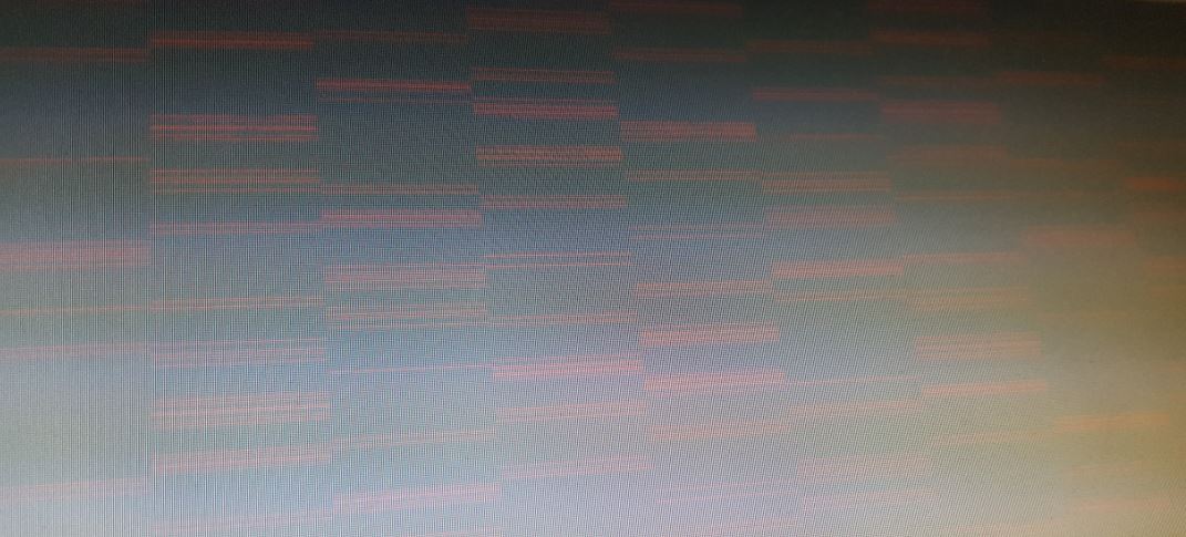

meine Grafikkarte hat aus meiner Sicht den Geist aufgegeben.
Nachdem mein PC einmal abgestürzt war, konnte ich nur noch im abgesicherten Modus auf dem Desktop landen.
Beim normalen Start war hinter dem Windows Logo Schluss und das Bild bleibt schwarz.
Im abgesicherten Modus habe ich die Grafiktreiber deinstalliert und schon konnte ich auch wieder normal starten.
Sobald ich die Treiber wieder installiere und Windows versucht die richtige Auflösung einzustellen bleibt das Bild schwarz.
Momentan nutze ich den Windows Standard-Treiber und sehe viele Bildfehler (Foto beigefügt), deswegen gehe ich davon aus, dass die Grafikkarte defekt ist.

Edit: Am Defekt meiner jetzigen zweifelt keiner, richtig?

So, heute ist die Grafikkarte gekommen. Habe sie gerade eingebaut und nun läuft alles wieder.
Vielleicht werde ich die alte Grafikkarte mal ein bisschen backen und nochmal testen wenn ich Lust habe.
