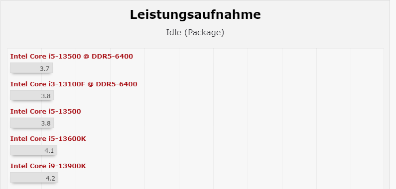

Hier finde ich den 13500 bei Idle und Teillast nicht so besonders.
Der für mich beste Vergleich bei Idle und Videoencoding. Der nächste Rechner wird dann ein 13400 oder 13500 bzw. Refresh - jetzt mit dem 5700G waren es nur 139,90 € dank Caseking-Angebot vor gut 2 Wochen.
