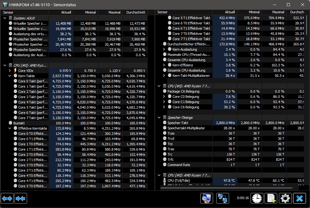

Also Software mäßig sagt HWInfo,cpuz, Windows Taskmanager die 3,38 an. Nur der RM sagt mir 200- 300ghz. Also 3:1😁 Also was stimmt den nun?
Vlt stimmt ja keiner der Werte, wie zeigt es sich den bei den Temperaturen?
Wenn die Temperaturen niedrig sind kann man das Phänomen wohl ignorieren.
Das was Ryzen Master sagt stimmt. Ist bei meinem 5600X auch so

In hwinfo ist der Punkt: effektive Kerntakte wichtig.
Da wird mir auch 3,38ghz zirka angezeigt
Ich kenn das gar nicht anders.
Nur der RM zeigt "richtig" an.
Das irgend ein anderes Tool das macht .... wäre mir nicht bekannt. Die zeigen immer nur den aktuellen MaximalTakt des CCX an.
