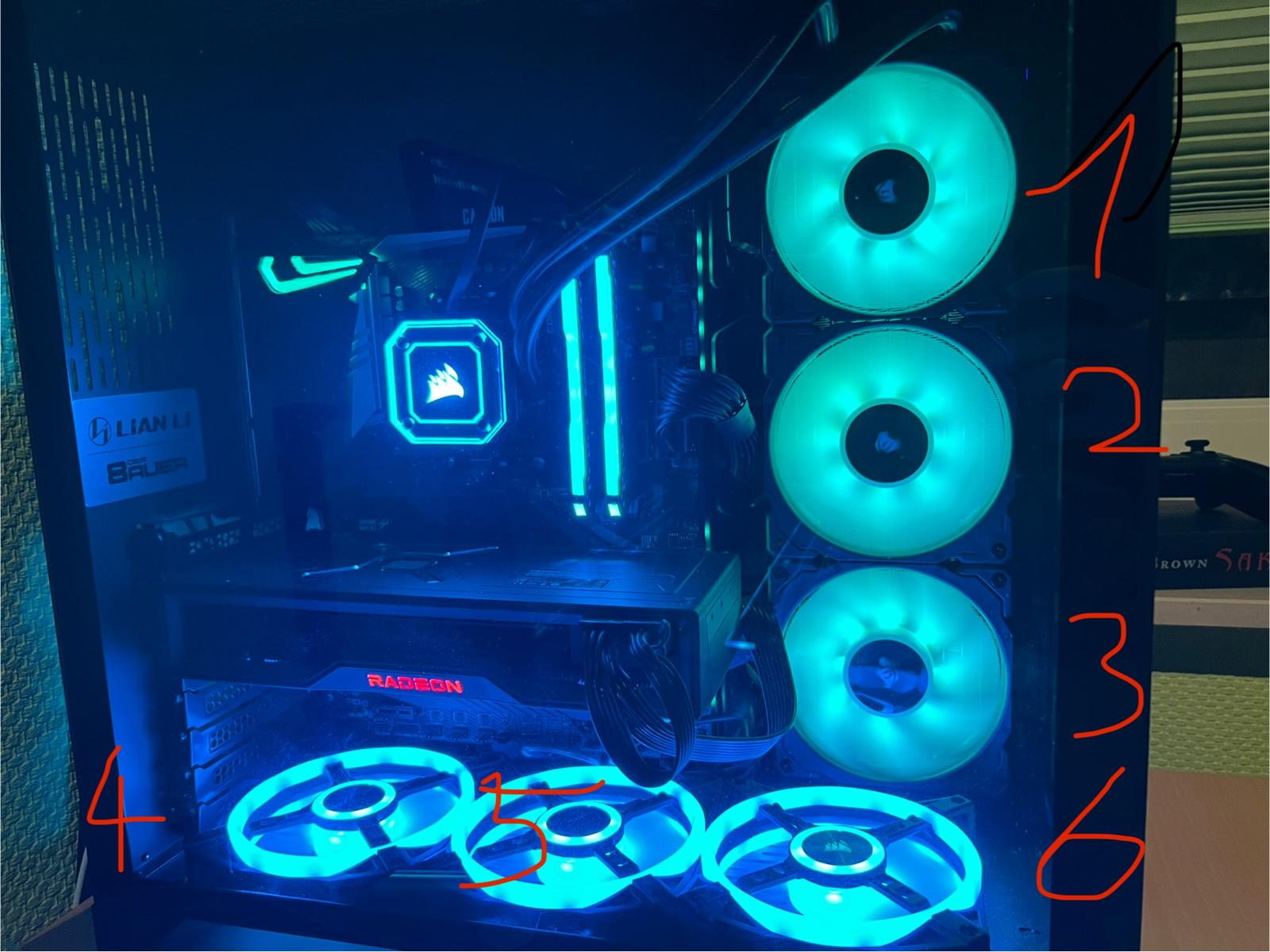

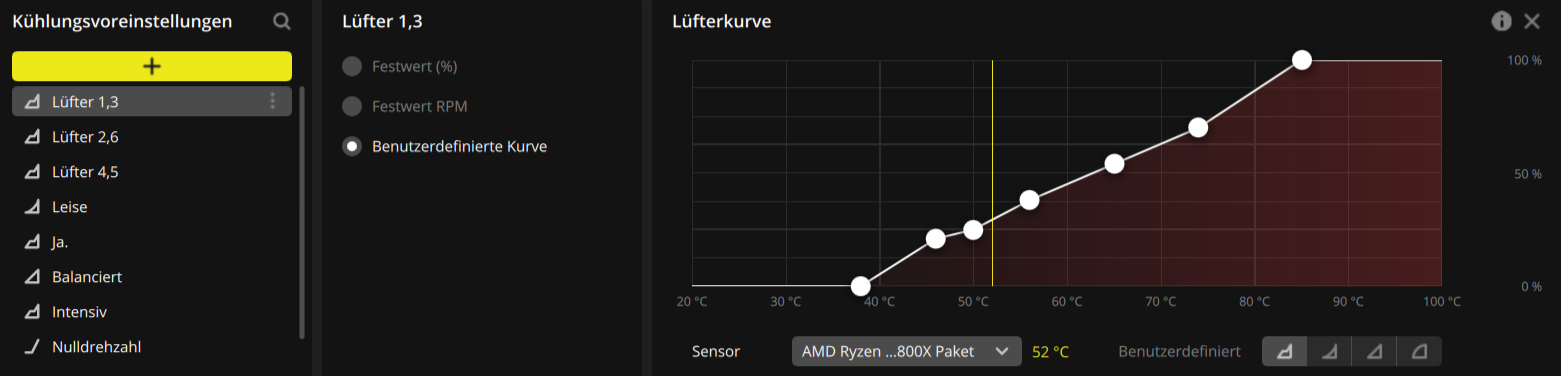

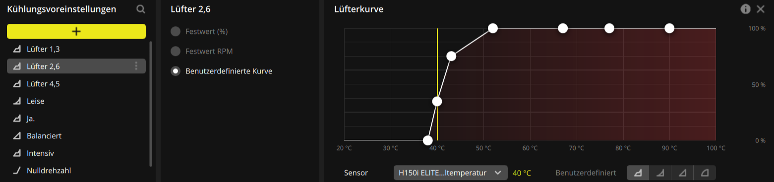

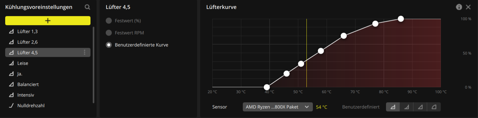

Idee zur Lüfterkurve: Lüfter 2 und 6 sind abhängig von der Kühlmitteltemperatur und der Rest von der CPU-Temperatur
Sollte im Idle die Wassertemperatur nicht knapp über Raumtemperatur liegen? Ich würde auch auf eine Lüfterkurve für alle Lüfter setzen, warum so kompliziert? Welche "Lüfterkurve" hat die Pumpe?

Mit der Lüfteranordnung (3 rein/3 raus) bläst alle Abwärme zZ ja durch den Radiator. Vielleicht könnte ein Lüfter nach hinten/oben raus etwas den Airflow rund um die CPU und Spannungsversorgung verbessern.
Hi, ich würde mir vielleicht auch noch einen Lüfter ins Heck bauen um die warme Abluft nach draußen zu bringen.

@CaptainPicard Airflow sollte nicht das große Problem sein, habe gerade mal das Case auseinandergebaut und, damit nichts den Airflow behindern kann und es kommt bei etwa -1° raus, 39-40° Kühlmitteltemperatur
Reaktionen: CaptainPicard und djducky
Naja, aus eigener Erfahrung kann ich dir sagen, dass die Gehäuse mit Glasfront einen schlechten Airflow haben. Klar dass bei offenem Gehäuse auch kein richtig Zug entsteht. Nachdem ich meinen Glasfront gegen eine Meshfront getauscht haben, hatte ich 10 Grad Unterschied bei den Temps. Sein Gehäuse sieht schick aus, aber der Airflow ist nicht optimal.
