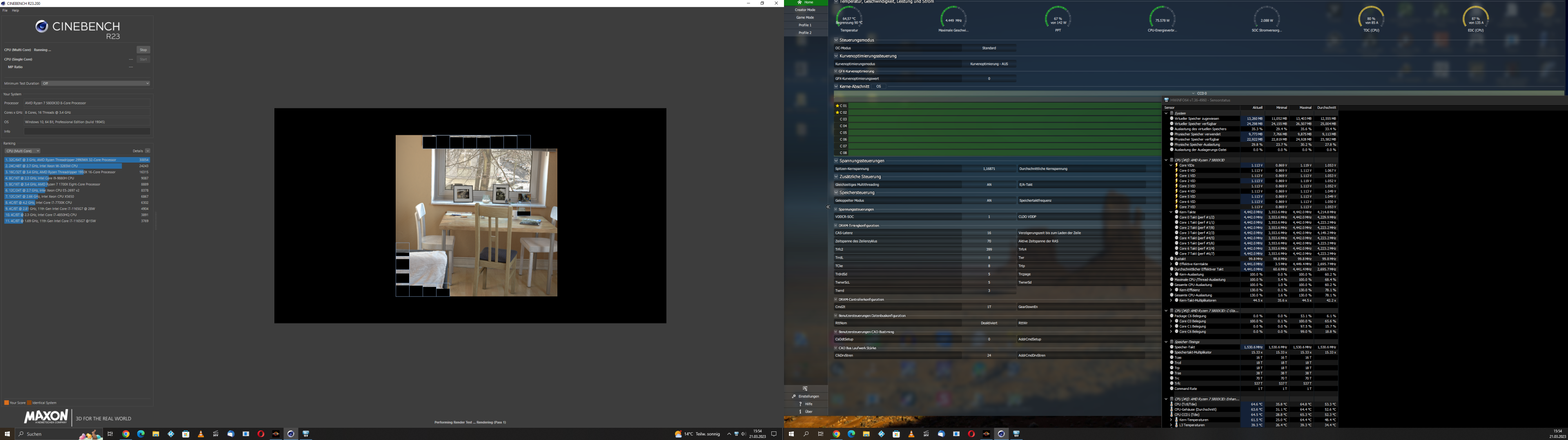

Ich bin gerade bei -27 Allcore ca 0,095 volt weniger (bin bei 1,13 Volt, 4342 Mhz laut HwInfo64) und hab mit den Einstellungen keine Probleme. - 30 steigt mir ein Kern aus, aber ich hab bei BFV ein Verbrauch zwischen 32 und 38 Watt und bei Anno 1800 und Citizens Skylines von 35 bis zu 45 Watt. Cinebench Volllast sind es 75 Watt.
Edit: Core 0 und Core 1 sind bei mir die besten Kerne lauf Ryzenmaster, daher können sie auch etwas mehr Spannung bekommen.
und einen Ecomode hab ich seit ich den 5800x3D eingebaut habe nicht mehr gesehen auf meinem Asrock Board, bei meinem 3700x gab es eine 45 Watt Ecomodus, da die CPU ja von Haus aus 65 watt hatte.

Wie kommst du nur auf 2W SoC-Spannung :D?
Golden Sample oder was.
Ich hab halt die die Werte auf 88/60/90 gestellt. Kann ich mit meinem aktuellen ASUS-Bios. Auf meinem 5800X3D sitzt halt nur ein L9a. Und die 88 Watt bekommt der dann doch noch recht easy gekühlt. Unter Dauerlast, wenn er mal die 100+ Watt länger brauchen würde, würde er ohnehin innerhalb kurzer Zeit in Richtung 90-95 Watt "fallen", weil der Kühler am Ende ist ^^
Ist bei dir natürlich absolut kein Problem.
Allerdings sind die 75 Watt, die du benennst, nur der Verbrauch des CPU-Chiplets und nicht der Gesamtverbrauch der CPU.
