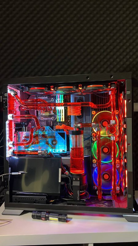

Neuestes BIOS ist wie gesagt drauf. und hier sieht man wie es läuft mit dem Kleinen.
Hatte eben noch die Vermutung, dass es der 12V CPU Stecker sein könnte, da der Kleine Ryzen den nicht braucht und die anderen beiden schon. Aber leider Fehlanzeige..
CMOS Reset hatte ich auch schon mehrfach durchgeführt.
Board ausbauen ist so einfach nicht möglich, wie man sieht. Klar, wenn nichts anderes Hilft, muss ich in den Apfel beißen.. :-(

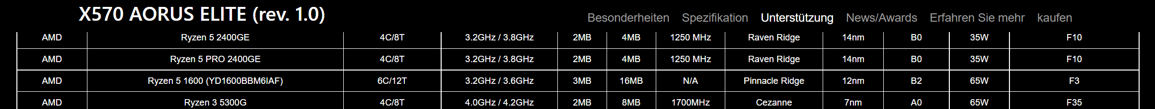

Ich schätze, das wird der Ryzen 5 1600AF sein, und der steht in der Kompatibilitätsliste.Screenshot 2021-12-13 014148.png

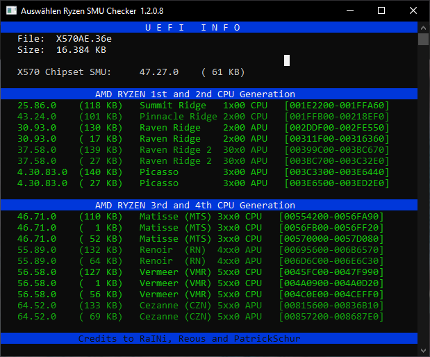

Welches X570 Aorus Elite hast du genau? Und hast du exakt das BIOS dazu gesaugt?
X570 AORUS ELITE (rev. 1.0)
X570 AORUS ELITE WIFI (rev. 1.x)
X570S AORUS ELITE AX (rev. 1.1)
Das Bios F36e gibt es sowohl fürs 1.0, also auch für das Wifi 1.x, aber sie haben eine unterschiedliche Checksum. Sollte zwar eigentlich geprüft werden, aber einen besseren Ansatz habe ich gerade auch nicht.

Ich besitze das 1.0er Board. Gehe immer direkt auf die Seite des Boards und dort über die Download-Sektion an die Dateien, um genau das zu vermeiden, das falsche BIOS. Sollte somit alles passen.. :-)
