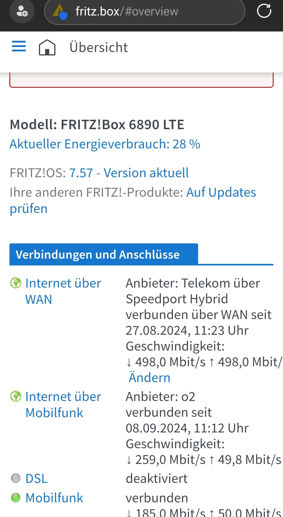

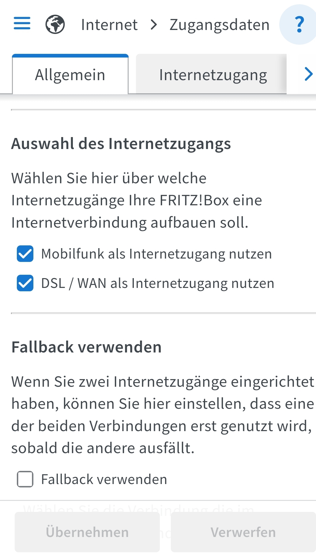

Nimm doch einfach die AVM 6890, die macht DSL + LTE oder WAN Port + LTE. Ich rede hier vom Parallelbetrieb, LTE kann auch als Backbone eingestellt werden. Ich fahre bereits 4 Jahre damit sehr gut, in meinem Fall LTE + WAN PORT.

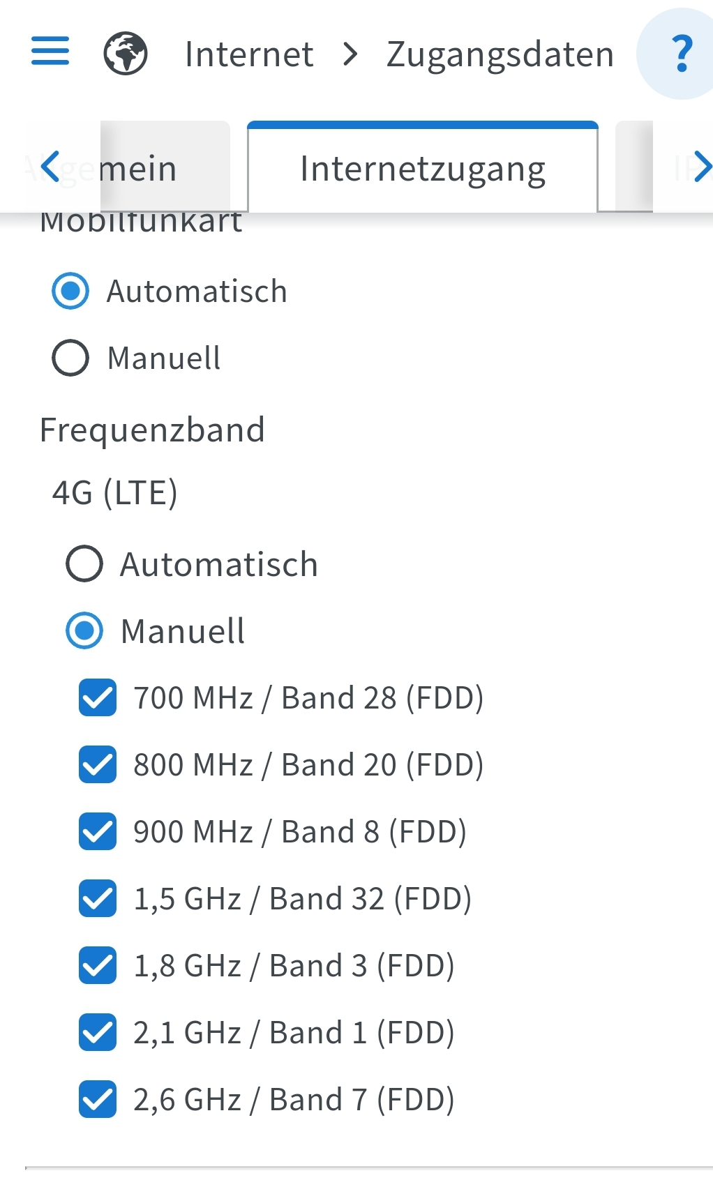

Ich weiß, du möchtest unbedingt 5G haben. Aber bei der besagten 6890 kann man seine Wunschfreqenz einstellen. Ich in meinem Fall habe 1800, 2100 und 2600 MHz eingetragen ;-) . Ohne Antenne hat sie leider die Empfangsmäßig stärkere Frequenz um 800 MHz genommen.
Die 6890 hat auch SMA Anschlüsse, so das man eine yagi oder Flachantenne speziell für diese hohen Frequenzen einstellen kann. Mit der Android Cellmapper App kannst du auch nachschauen, welche Masten und Frequenzen aller Anbieter vorhanden sind. Wenn unbedingt 5G sein muss, dann die AVM 5G kaufen oder auf Telekom Hybrid 5G umstellen. Da ist der 5G Router draußen und gleichzeitig Antenne und wird mit dem Telekom Router mit Netzwerkkabel verbunden.
