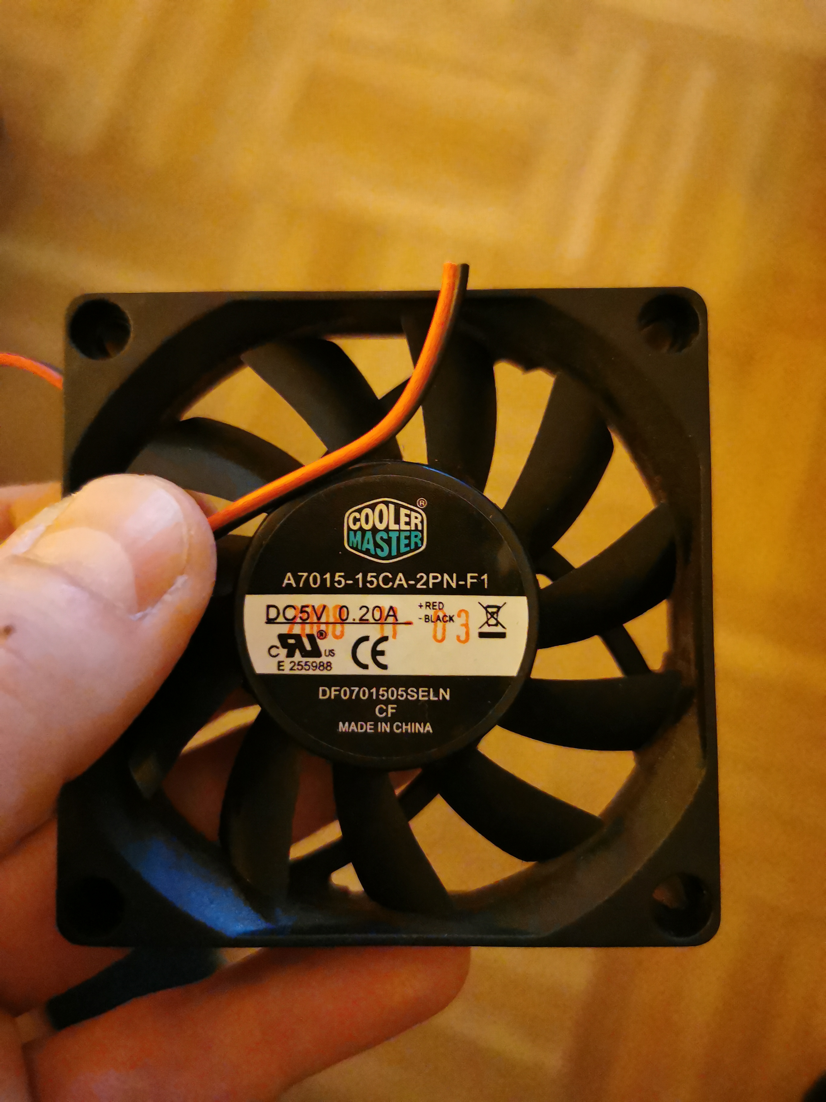

Ich habe von einem alten cooler Master Notebookkühler (wo man Notebooks rauf stellt) 3 kleine Lüfter ausgebaut.
Ich würd damit gern etwas zusätzlich auf die Grafikkarte pusten. Das Modell ist Coolermaster a7015-15ca-2pn-f1, 5V 0.2A. Die 3 waren alle über ein Kabel verbunden und gingen dann an 1-2 USB Anschlüsse zum betreiben.
Kann ich die an mein 12V? Lüfteranschluss vom Bequiet Netzteil hängen? Habe schon einen dran und er läuft ohne komische Geräusche. Will nur nicht irgendwas machen was am Ende den PC abfackelt :)

Du musst den Lüfter an den roten und einen der schwarzen Drähte anschließen. Basteln (löten, Schrumpfschlauch drüber) geht, Adapter wäre für einen Anfänger gefahrloser.
Wenn Du das Empfinden hast, dass sich der Lüfter mit 5 Volt zu langsam dreht, kannst du auch 7 Volt versuchen, das sollte der Lüfter aushalten. Dazu müsstest du den gelben und den roten Draht an den Lüfter anschließen. Schau Dir das verlinkte Bild bitte genau an!

Hab bei mir alle Gehäuselüfter fest am Netzteil mit modifizierter Molex-Lüfter-Adapter-Buchse an 5V anstatt 12V angeschlossen.
Per Usb könnte man auch 5V abgreifen, da aber auf die maximale Leistung achten.
Bei Molex ist gelb=+12V, rot=+5V und schwarz=Masse
Das betreiben bei mehr als doppelter Spannung würde ich tunlichst lassen, wird früher oder später Ärger machen.
Die Molex Stecker kann man auch mit etwas gewallt einfach falsch herum einstecken.
Dann geht der Lüfter auf die 5V Leitung.
Völlig ohne gebastel.
Man darf natürlich dahinter keine Festplatten oder ähnliches anschließen, sonnst hat man Spaß.
Das geht. Am besten wie Florian über mir beschrieben hat. Das NT hat ja gerade die Aufgabe die 220 Volt auf 12 und 5 V runter zu transformieren. Musst also nur an der richtigen Stelle abgreifen ( rotes Molex und schwarze Masse).
