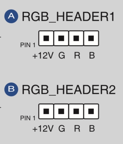

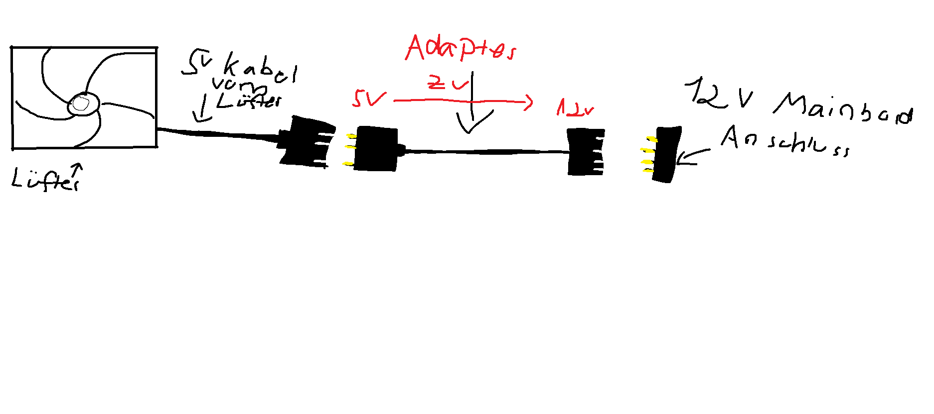

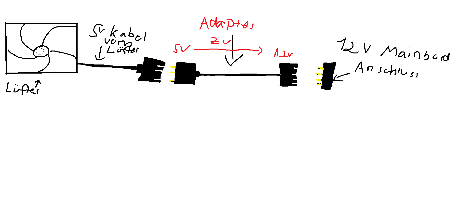

Guten Abend alle zusammen.
Ich habe mir neulich eine All in one Wasserkühlung zugelegt.
Ich wollte den Lüfter von der Wasserkühlung, wegen dem RGB an meinem Mainboard anschließen.
Ich habe an meinem Mainboard aber nur zwei 12v 4 PIN RGB Anschluss, ich brauche aber ein 5v Anschluss.
Meine Frage:
Gibt es einen Adapter, von dem ich 5v zu 12v "umwandeln" kann?
Würde mich sehr freuen, wenn irgendjemand hier Ahnung von solchen Geräten hat.
LG
Jonas
PS: In der Abbildung unten habe ich versucht es so gut wie möglich darzustellen.

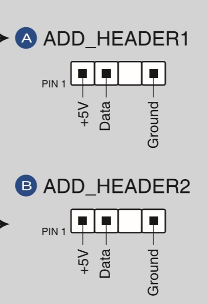

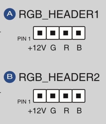

Nein, gibt es nicht, da es sich um verschiedene Ansteuerung handelt.
Es reicht nicht nur die 12 Volt auf 5 Volt runterzubringen. Die 5 Volt Version von RGB ist digital
die 12 Volt Volt Ansteuerung werden die LED´s über 3 Leitung +12 Volt auf Masse wobei Masse jee eine der Forben ist angesteuert. Die 5 Volt Version hat +5 Volt und Masse, und zusätzlich ein Daten Anschluss wo die Werte Digital übermittelt werden, damit ist es auch möglich jede LED anzusteuern, was bei der 12 Volt Version nicht möglich ist.
