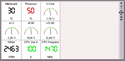

Wieso schweres Gerät. Mein TB 1,4 läuft auch nur mit 49-50°C unter Vollast. Und das mit einem Lüfter, der dazu gradmal 2500upm dreht auf einem Aluminiumkühlkörper.
Temp mit 1467MHz(10x146,7MHz) bei 25°C Raumtemperatur:
