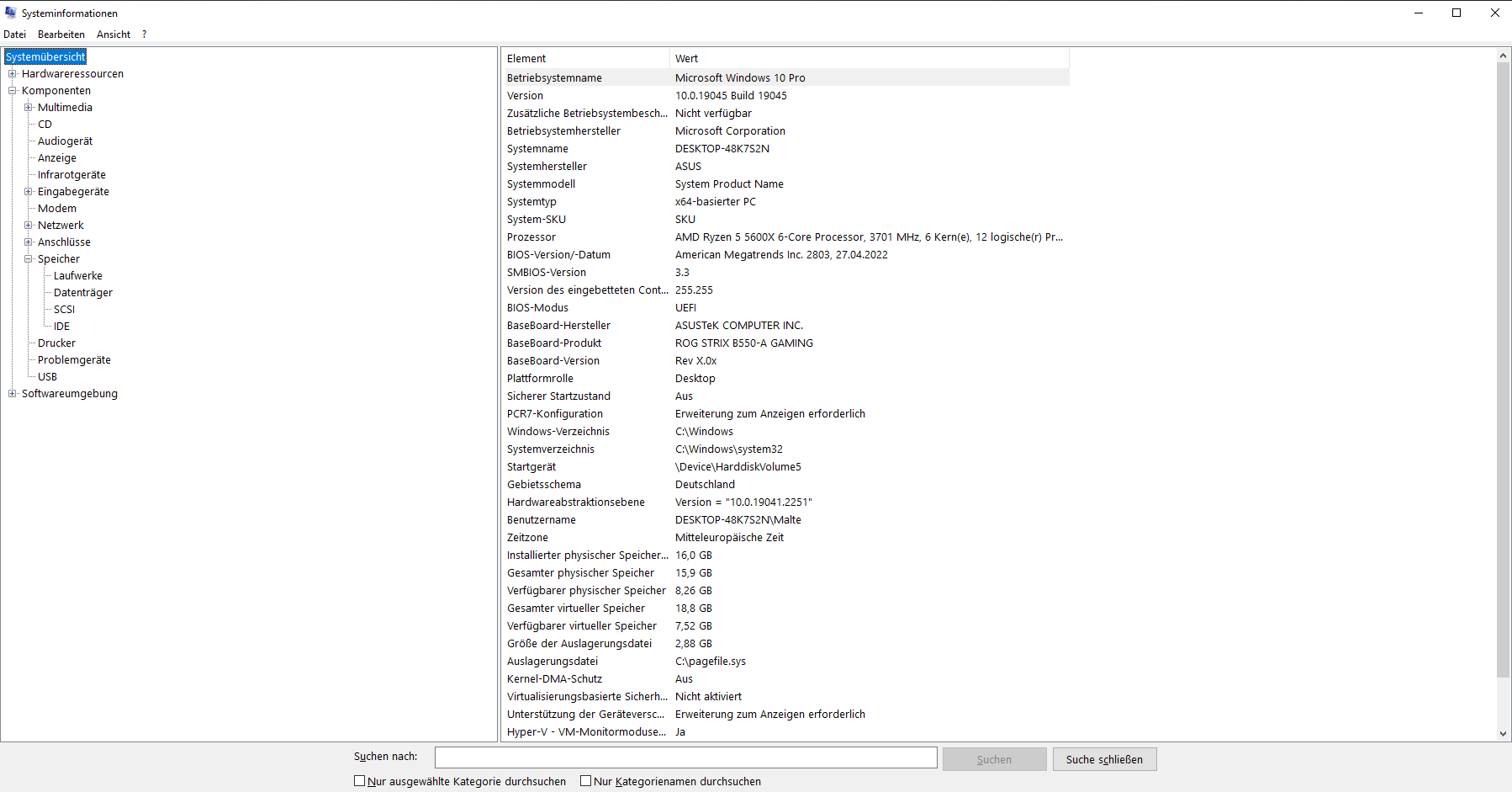

  • Prozessor (CPU): CPU AMD Ryzen 5 5600X 6x 3.70GHz
  • Arbeitsspeicher (RAM):
  • DDR4 16GB (2x 8GB) G.Skill RipJaws V 1 46,98 46,98 / schwarz DDR4-3600 DIMM
  • Mainboard: ROG STRIX B550-A Gaming (Bios-Version Datum 27.04.2022)
  • Netzteil: PSU 650 Watt be quiet! Pure Power 11 1 90,33 90,33 FM Modular 80+ Gold
  • Gehäuse: …
  • Grafikkarte:
  • VGA 12GB XFX Radeon RX 6700 XT 1 439,00 439,00SWFT309 GAMING Retail
  • HDD / SSD: 2x 500gb SSD
  • Weitere Hardware, die offensichtlich mit dem Problem zu tun hat(Monitormodell, Kühlung usw.): Guter Airflow, Temperaturen normal

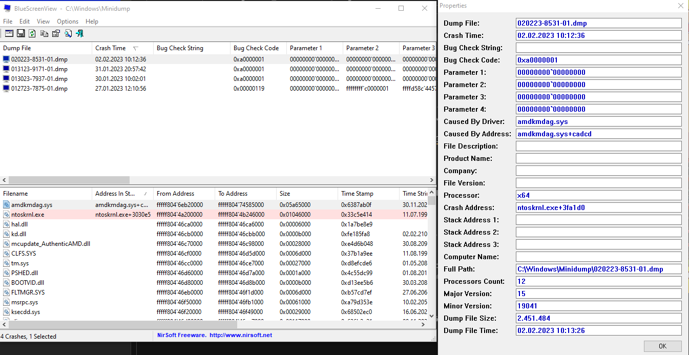

Habe mir ein neues Setup geholt, dann war zunächst das Mainboard defekt. Das wurde ausgetauscht. Jetzt habe ich das Problem, dass mein PC einfreezed (beide Monitore). Dann höre ich noch 2min lang Sound & dann fährt der PC runter und startet neu.
RAM runtergetaktet von 3600MHz auf 3200MHz. Da dachte ich erst das wäre die Lösung, weil dann die Games funktioniert haben.
Funktioniert Erklärung: Höchste Grafik PUBG & Warzone 2.0 1 Stunde Spielzeit+
Dann ist aber plötzlich Photoshop abgestürzt, mit dem selbem Fehlermuster.

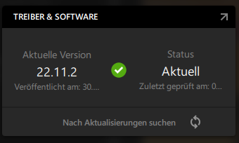

Ich hatte auch bei AMD diese Programme ausgemacht:
Grafiktreiber mehrfach neu installiert & da auch ältere Versionen ausprobiert:
Folgende Screenshots können vielleicht auch noch helfen:

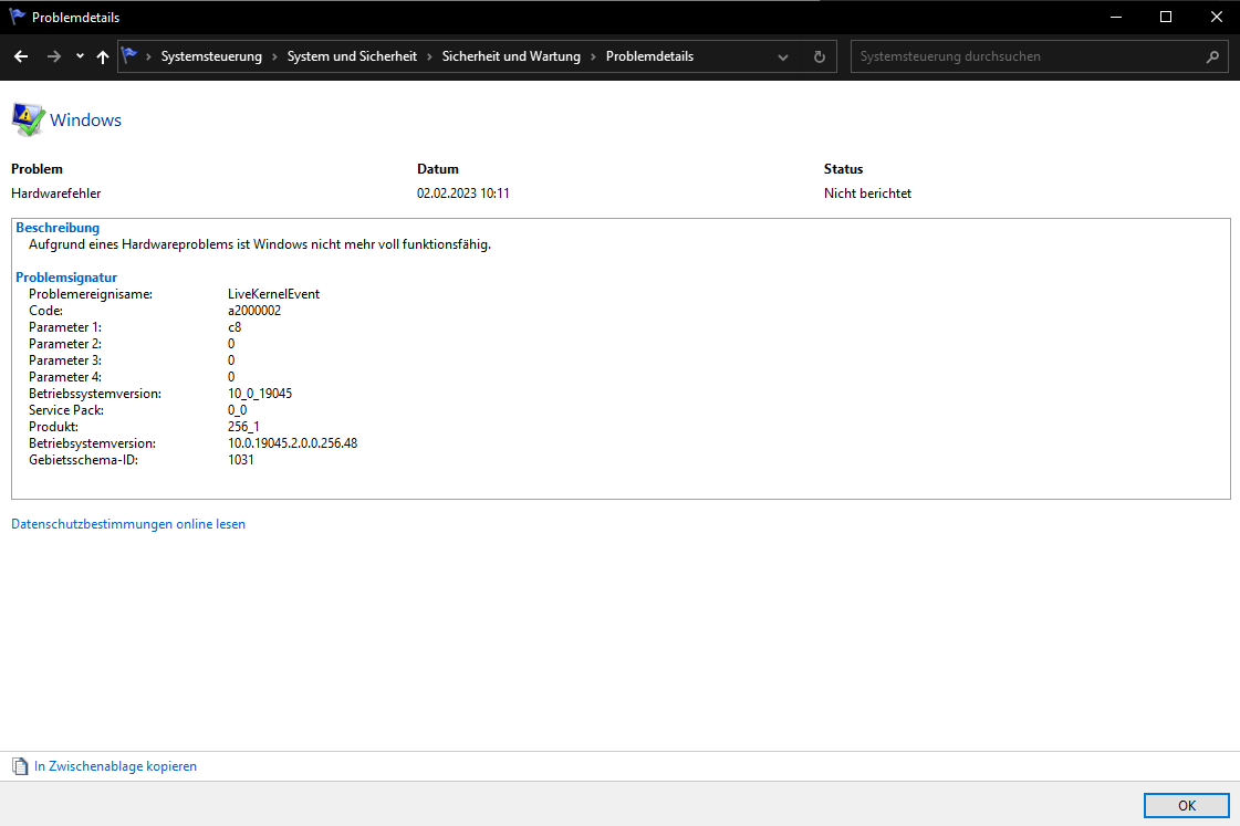

Zuverlässigkeitsanzeige:
Wenn das Problem wirklich jemand Lösung kann Respekt. Zur Not muss ich die Karte zurückschicken.
