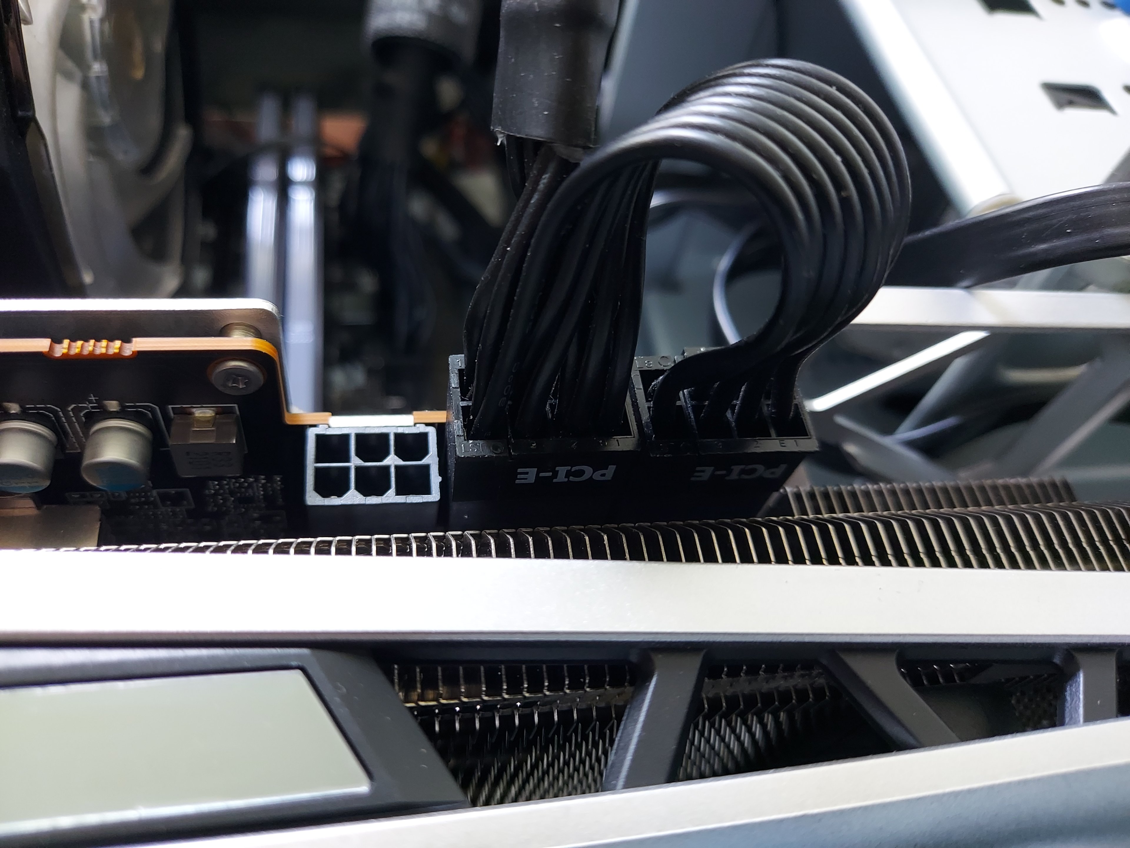

Habe mir eine neue Graka gekauft (Sapphire 6900XT Nitro+). Diese wird nach Einbau leider nicht erkannt (Bildschirm bleibt schwarz, nicht mal der Bios Screen ist zu sehen). Im Hintergrund läuft das System aber normal weiter (grafik über onboard funktioniert).
Im Gerätemanager wird bei Grafikkarten keine neue Hardware aufgeführt.
Daher kann ich auch den Adrenalin Treiber nicht installieren.
Meine alte Karte 2070 SUPER funktioniert weiterhin einwandfrei, wenn ich diese zurücktausche.
Die Karte hat Strom (LEDs leuchten), 2x8er Pins stecken drin. Der linke 6er ist noch frei (siehe Foto), könnte daher das Problem kommen?

Die Karte hat drei Stromanschlüsse und du schließst du nur zwei an. Ja das ist das PRoblem... Facepalm
Schau mal nach, ob dein Netzteil noch die HDD - GPU Adapter hat.
Ja, hat schon seinen Grund warum der da ist.
Nein, der dritte ist nur zur Dekoration da.... Sichdemfacepalmanschließe

Versuchst du auch ein Auto nur mit 3 montierten Rädern zu fahren?

du solltest nach möglichkeit auch die beiden 8-pin anschlüsse an der graka mit separaten kabeln versorgen, in diesem fall hast du quasi nur einen 8-pin angeschlossen. wenn es sich bei dem NT um kein single-rail-netzteil handelt, kann das unter volllast auch gern problematisch werden, details dazu solltest du aber im handbuch vom netzteil finden können.

Vielen Dank für eure Antworten. Die facepalms hab ich wohl verdient, aber manchmal sieht man den Wald vor lauter Bäumen nicht. 🤪
Dachte es geht auch so, da andere 6900xt auch nur 2x8er benötigen und ich längst vergessen hatte, dass ich noch weitere Kabel von dem Netzteil rumliegen habe.
Hab meine Netzteil Verpackung gefunden und noch ein Kabel angeklemmt. Jetzt findet Windows die Karte 🥳
