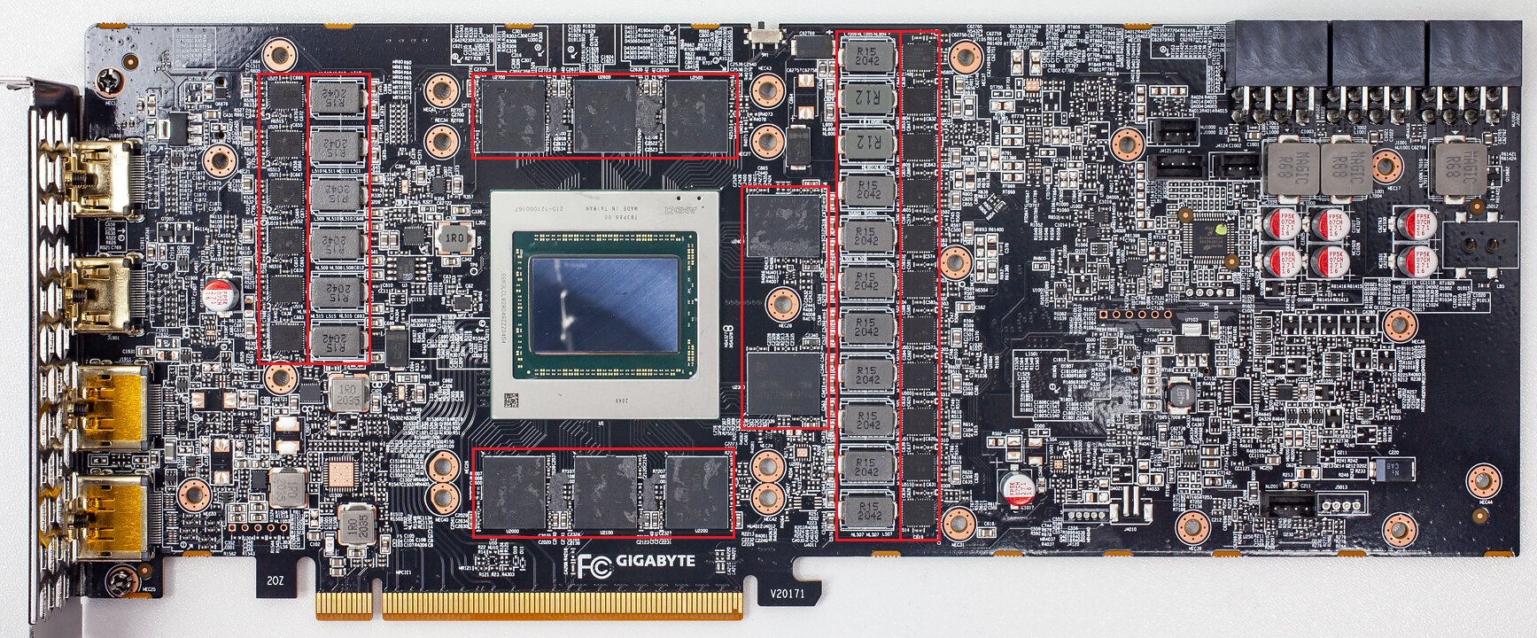

2. Wo genau muss ich diese auf dem Board verteilen?
Hast du mal ein Bild von Kühlerunterseite bzw. Karte?
Genau hier:
Die Pads sind an manchen Bauteilen 2.0mm dick, an anderen 1.5mm.
Das kann man ggf. mit einem Messschieber ausmessen (Nullpunkt ist dort, wo der Kühler den GPU-Die berührt).
Generell würde ich aber auch zu gutem ThermalPutty raten.
Roman hat auch grad sein eigenes rausgebracht. Würde das Pro empfehlen bei deiner Karte.
Oder Hardwareliebe Extreme 64.

Mr. Smith schrieb:
Genau hier:
[IMG]https://www.computerbase.de/forum/attachments/front-jpg.1575525/[/IMG]
Auf den grauen Bauteilen (Aufschrift R15 2042) waren bei mir keine Sillikonpads. Die hätten auch keinen Kontakt zum Kühler gehabt (6900XT Red Devil).
Mit einer 50g Dose Putty bin ich gut hin gekommen. Ich hätte aber weniger verwenden können. Kann später noch ein Bild anfügen.
Das sind Spulen und die müssen nicht gekühlt werden. Manche Hersteller packen trotzdem dort Pads darauf, um Resonanzen (Spulenfiepen) zu minimieren.
