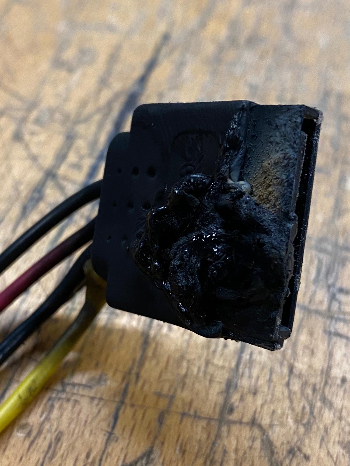

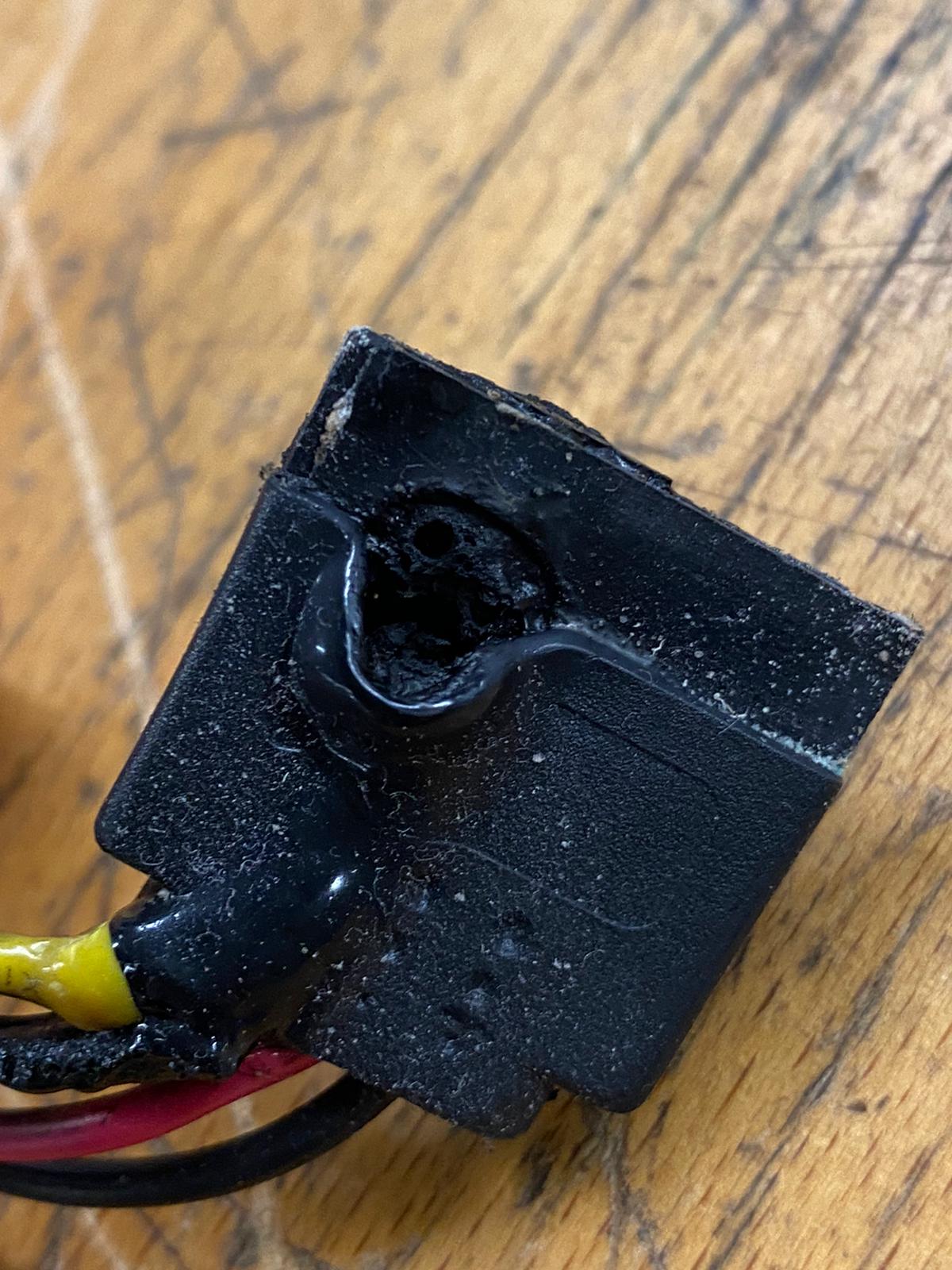

Moment, ich hab da ein Bild, was solche Adapter anstellen können.
WhatsApp Image 2020-05-22 at 10.22.35.jpegWhatsApp Image 2020-05-22 at 10.22.36(1).jpeg
Molex auf Sata Adapter.
Die Adapter Molex auf PCie/ Pcie auf PCie sind genau so schlimm
Verlust war btw aller Festplatten im Rechner, da alle über ein Sata-Kabel-Strang angeschlossen waren.
Wir warnen nicht wegen ungefähr vor solchen Adaptern...
Reaktionen: rumpel01, electronish, droogF und 2 andere
@Meleager dieser Post sollte bei jedem Thread mit ähnlicher Thematik sofort ersichtlich sein.
Reaktionen: Meleager
