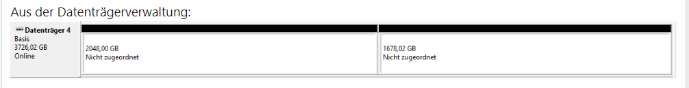

Habe dazu jetzt alle meine Daten verschieben müssen und danach habe ich die Partition gelöscht. Da das Laufwerk aber bereits auf GPT eingerichtet war, musste ich extra wieder auf MBR umstellen und bereits mit diesem Vorgang wurde die Festplatte von sich aus auf diese zwei Speicherbereiche aufgeteilt.redjack1000 schrieb:Da würde mich mal ein Screenshot interessieren. Gem. der Doku von MS ->
Aus der Datenträgerverwaltung:

Zumindest sieht es bei mir so aus.
War auch der Fall, als ich diese HDD neu geliefert bekommen hatte und das erstmal angeschlossen hatte.

Ok so weit so gut.
Versuche mal ein Dateisystem auf beide zu bringen.......

Jetzt weiß ich worauf du hinaus möchtest, das hatte ich bisher noch nie versucht, da ich direkt auf GPT umgestellt hatte. Beim ersten geht es, beim zweiten nicht. Das war mir bisher auch noch nicht bekannt.
Danke, wieder was dazu gelernt. 👍
