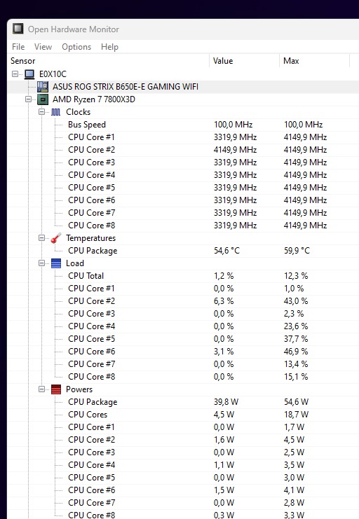

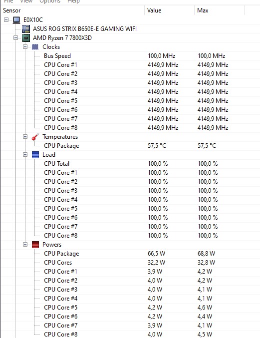

ich habe mir vor Kurzem einen neuen PC auf Basis eines 7800x3d zusammengeschraubt und muss nun leider feststellen, dass dieser nie ueber 4149Mhz hinauskommt.
CPU: 7800x3d + noctua nh-d15s
Board: ASUS ROG Strix B650E-E Gaming WIFI
RAM: G.Skill Flare X5 DDR5-6000
PSU: be quiet! Dark Power 13 750W
Ich habe im Bios (aktuell, 2023-05-16) AMD EXPO aktiviert, konnte keine Stromspareinschraekungen finden und in Tools wie Ryzen Master wird auch er gewuenschte Max Boost von 5Ghz angezeigt.
Screenshot1: Nach ein paar Stunden Gaming
Screenshot2: Waehrend Cinebench die CPU komplett auslastet
Ich bin hier leider gerade etwas ratlos und waere fuer einen Tritt in die richtige Richtung dankbar.

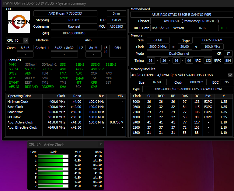

liegt vl. daran das der Open Hardware Monitor seit 3 Jahren nicht mehr geupdatet wurde vom Hersteller? Nutze mal HWINFO!
Reaktionen: der Unzensierte
Alle genannten Tools (OpenHardwareMonitor, RyzenMaster, HWiNFO, sogar der Taskmanager) scheinen sich hier einig zu sein (4149 Mhz).

Beim CB Test hatten aber alle Kerne geboostet so um die 4,8Ghz!
Die Package Power liegt lt. Screenshot max. bei 68W.
Der sollte doch bei Vollauslastung 120W ziehen oder seh ich das falsch?
Da ist dann wohl eine TDP Grenze im BIOS aktiv.
