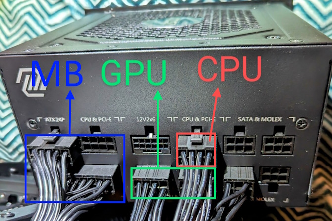

Wenn sich jemand bereit erklären würde, meine Verkabelung zu prüfen, würde ich mal 2-3 Bilder machen und sie hier einstellen.

Anbei nochmal meine "Verkabelung":

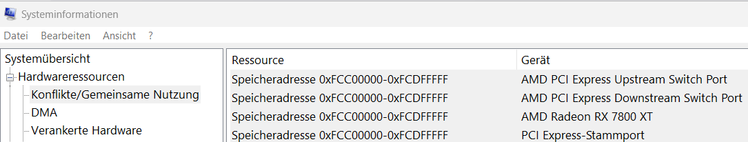

In der MSInfo habe ich noch folgende Einträge gefunden:
Für mich stellt sich eigentlich nur die Frage was hier defekt bzw. was ich umtauschen muss. Mainboard? Graffikkarte? Netzteil?
