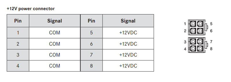

Aus dem Handbuch:

Der Stecker ist geteilt, weil es Boards gibt, die nur den 4er brauchen und andere den 8er. Da ATX genormt ist, muss der 8er passen.
Schau dir den Stecker mal genau an. Die Ausrichtung muss natürlich stimmen - häufig gibt es eine Steckverbindung zw. den beiden Einzelsteckern. So sollte es aussehen: https://www.bequiet.com/de/accessories/1448
