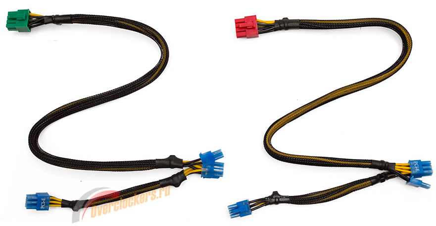

Ich bin auf der Suche nach einem modularen Kabel von einem 8 pin Anschluss auf meinem Pure Power BOZ L8-CM 430W
(siehe roten oder grünen Stecker im Bild) zu einem 8 pin PCIe stecker (typischerweise eine GPU).
Be Quiet stellt diese Netzteile nicht mehr her, daher hab ich auf auf
deren Website kein passendes Kabel gefunden. Weiß wer wo ich so ein Kabel herbekommen kann, orginal oder gebraucht?
Alternativ würde ich auch ein beliebiges Fabrikat einer anderen Marke wählen, wenn ich wüsste ob Pinbelegung kompatibel ist.
Danke vielmals

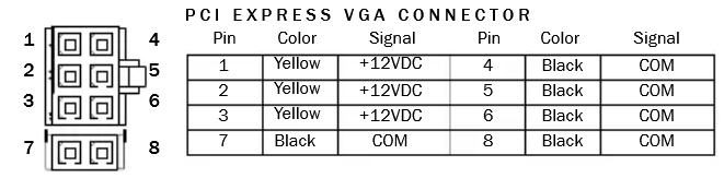

Grafikkartenseitig sind die + 12 Volt Leitungen immer gegenüber der Haltenase des PCIe- Steckers. Auf der Seite der Haltenase/ des Halteclips befinden sich dann die Masseleitungen.
https://www.bedienungsanleitu.ng/be-quiet/pure-power-l8-cm-430w/anleitung?p=45
Wenn du ein Multimeter zur Verfügung hast, dann kannst du selber herausfinden, wie die acht Pins der jeweiligen Netzteilbuchse belegt sind.
Wenn du das dann weißt, dann mußt du nach einem Kabel Ausschau halten, bei dem die 12 Volt führenden Pins der Netzteilbuchse zu den drei 12 Volt- Kontakten des PCIe- Grafikkartenstromsteckers weitergeleitet werden!
Hast du noch eines der Originalkabel, bei dem du die farblich gekennzeichneten Adern sehen kannst, an denen du dich dann orientieren könntest?
Z.B.:
https://st.overclockers.ru/images/lab/2017/04/13/1/11_630_big.jpg

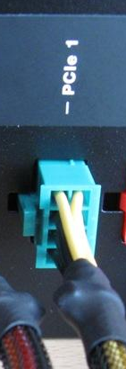

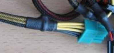

Wie es ausschaut, so haben die PCIe- Buchsen am Netzteil jeweils drei Pins, die mit 12 Volt belegt sind (hier in gelb):
https://www.benchmark.pl/testy_i_recenzje/be-quiet-pure-power-l8-cm-cisza-jakosc-i-przystepna-cena.html
(Alle meine Angaben bezüglich der Pinbelegung ohne Gewähr/ ohne Anspruch auf Richtigkeit!)
Das wären dann diese von mir jeweils in gelb markierten drei Pins an deinem Netzteil, die mit 12 Volt belegt sind. Die fünf schwarzen Leitungen sind dann Masse:
