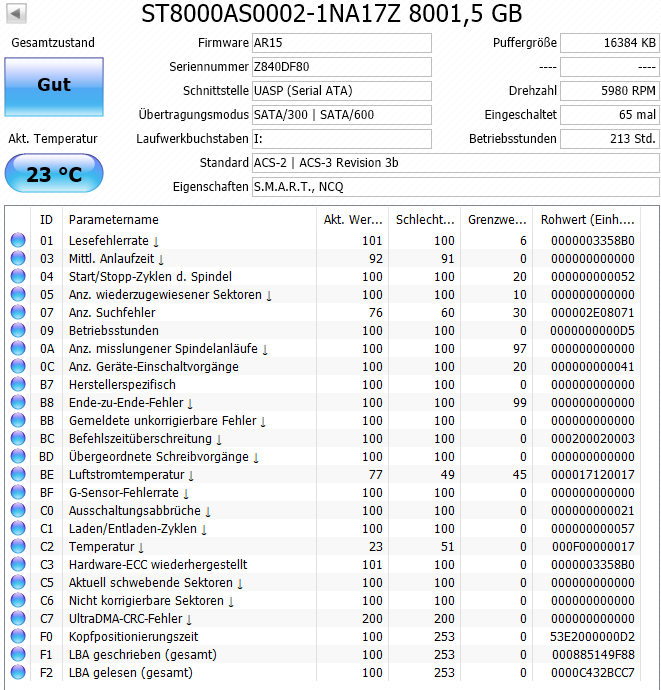

danke holt, folgende daten spuckt mir crystal disk aus:

Die ST8000AS0002 ist eine Archive HDD mit SMR und Zulassung für den Dauerbetrieb. Wer ständig viele GB am Stück schreiben, weil z.B. immer wieder ein Vollbackup gemacht wird, für den ist eine HDD mit SMR nicht optimal, eben weil die teils sehr langsam schreiben. Die S.M.A.R.T. Werte sind übrigens bestens, die HDD hat also keinen Schaden, die langsamen Schreibraten sind einfach durch die SMR Technologie bedingt.
