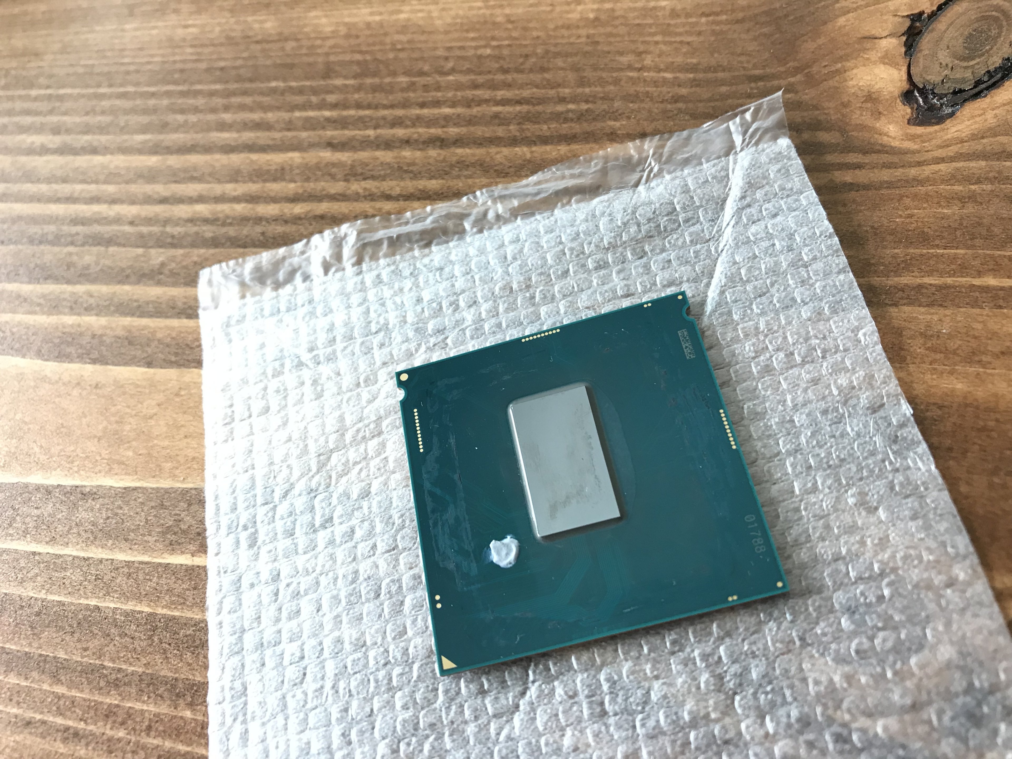

CPU - PART I (nach einem Jahr LM)
770082

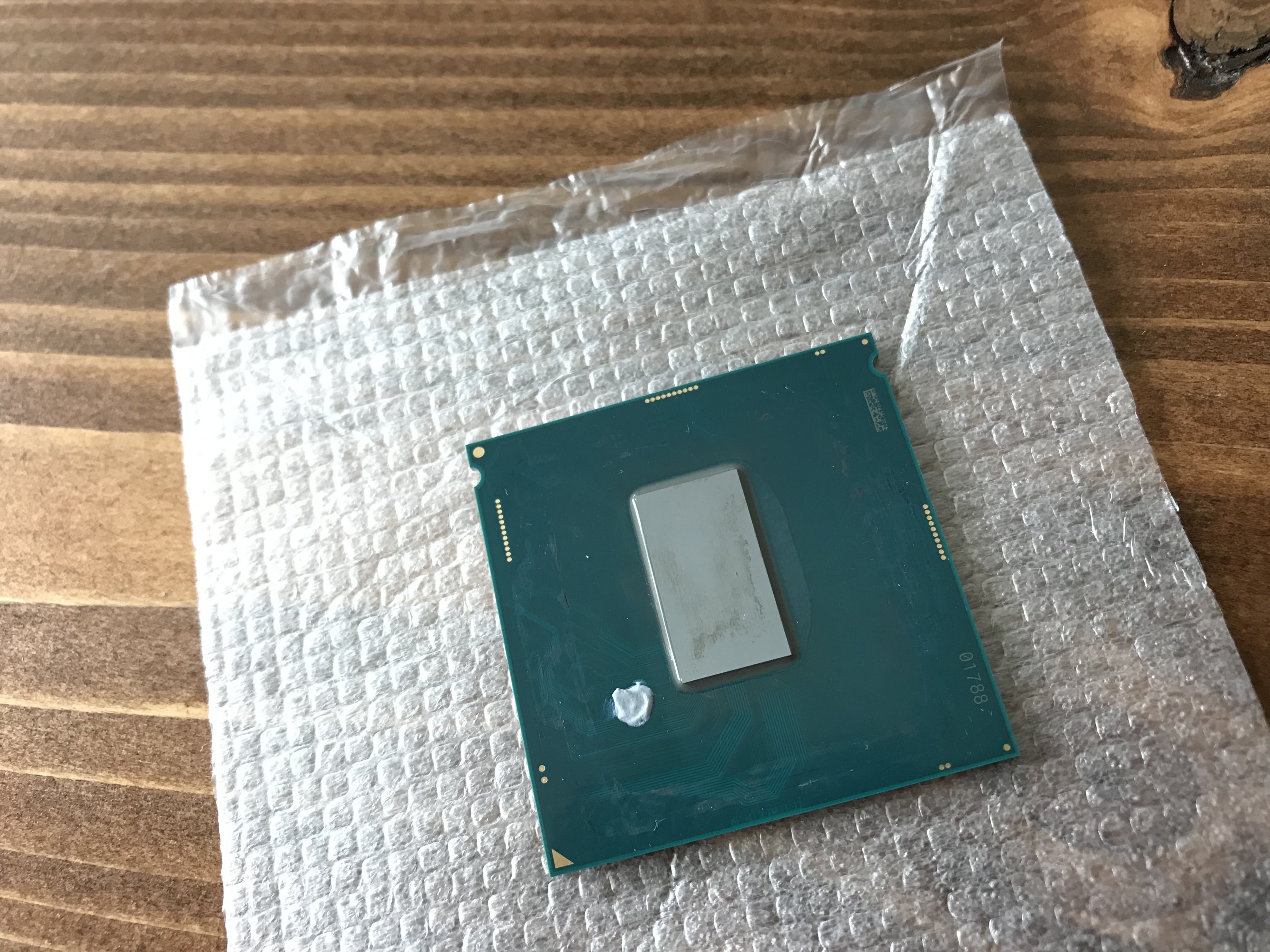

CPU - PART II (nach einem Jahr LM)
770083

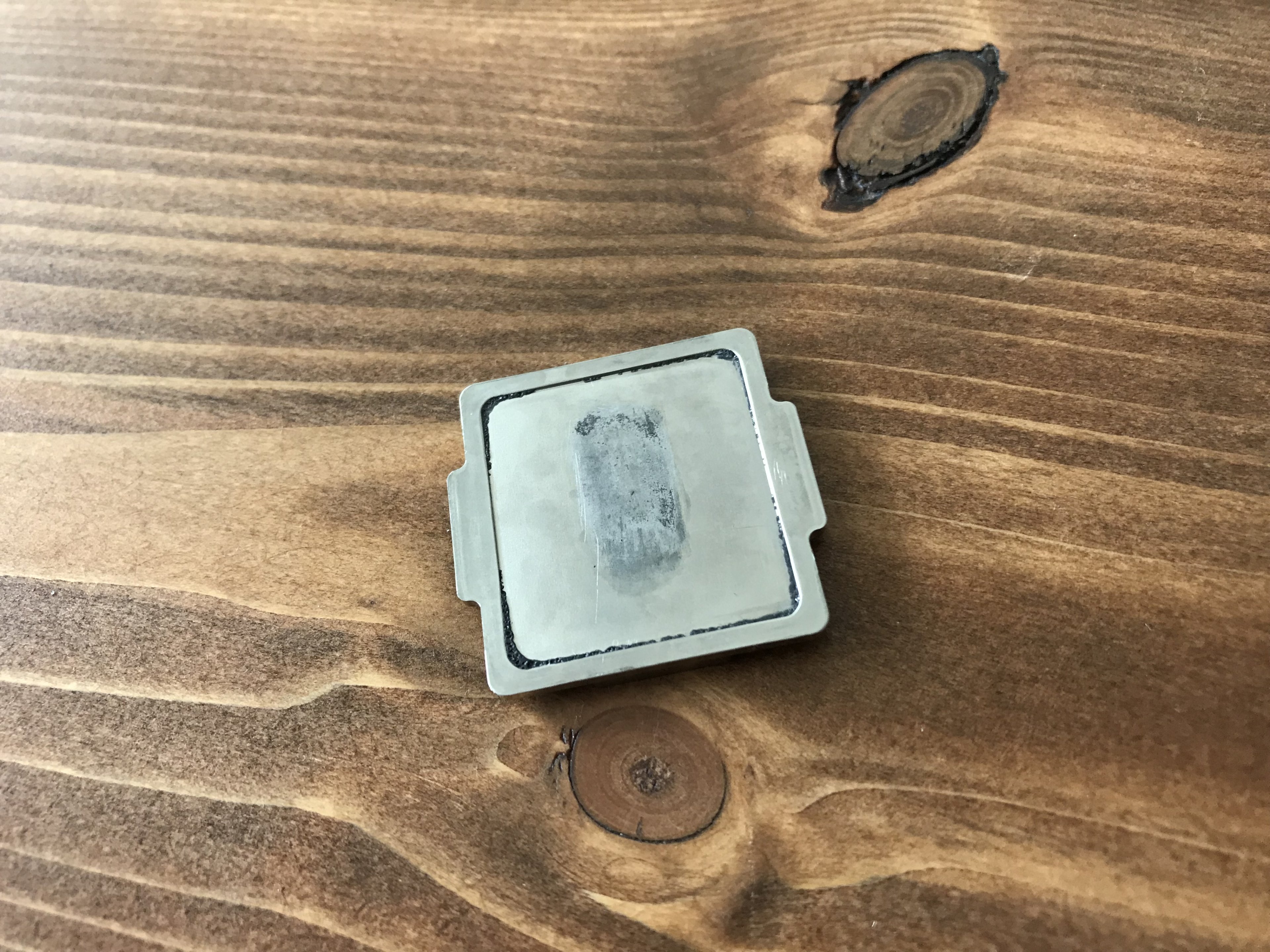

IHS - OBERSEITE (nach einem Jahr LM)
770080

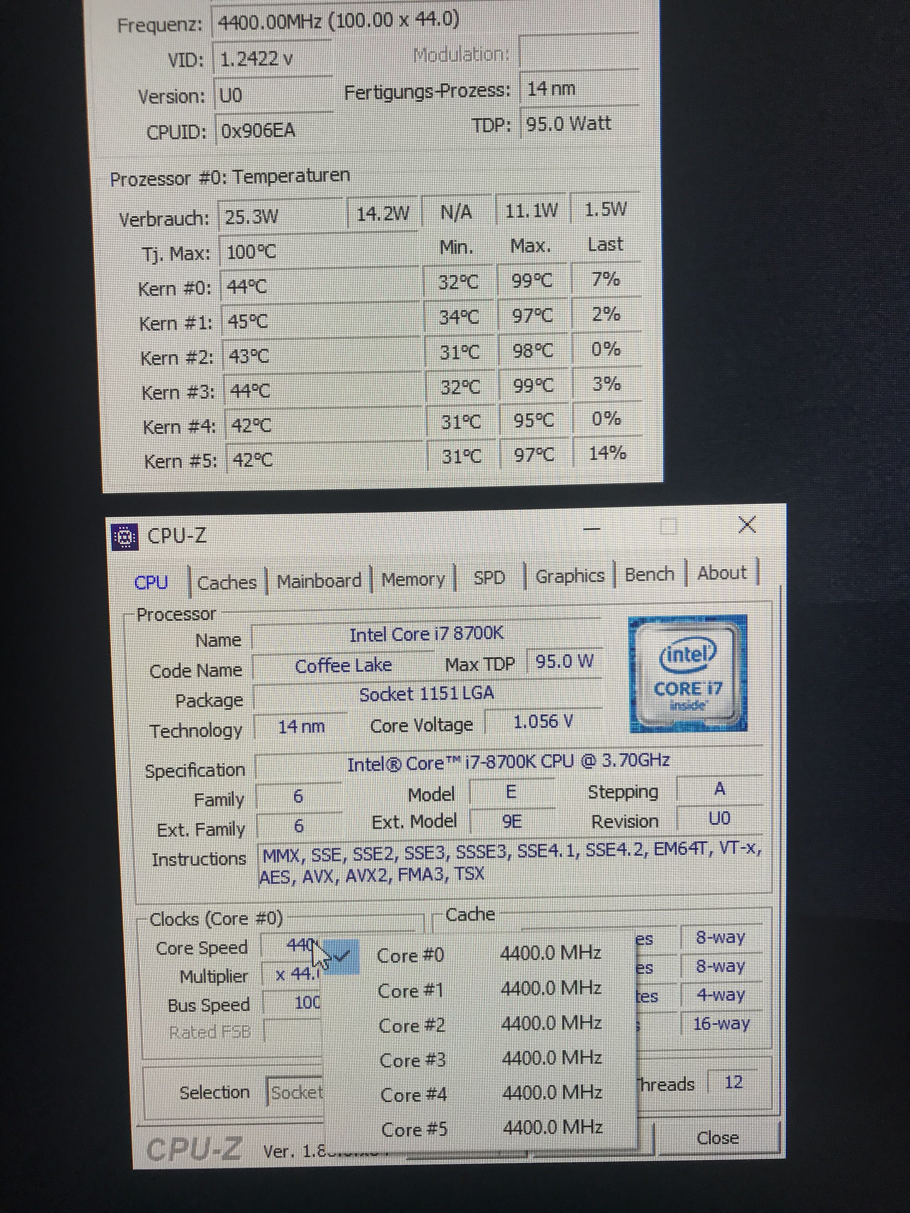

Dieses Ergebnis kam nach 10 min Prime.26.6, bei custome 1344, heraus.

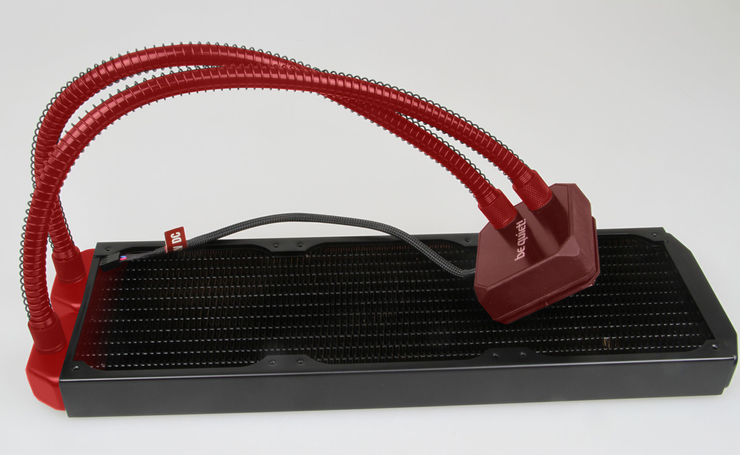

Ich habe das verhalten meiner AIO-Wasserkühlung für euch in einem Bild dargestellt. Da die Erklärung vielleicht zu komplex geworden wäre. Ich hoffe, dass ich es für euch so veranschaulichter bekomme.
770107
Die rot markierten Bereiche werden dabei heiß. Wie man sehen kann, wird der Kühlkopf + Pumpe warm, die Schläuche werden viel wärmer und die Verbindungsstücke zum Radiator ebenso. Der Radiator selbst, wird nur am Anfang (bei den Verbindungsstücken zu den Schläuchen) lauwarm. Der Rest des Radiator bleibt absolut kalt. Ich denke, dass es sich dabei um eine eigene Wärmeverteilung handelt. Die Pumpe hört sich allerdings an, als wäre Sie im Betrieb, doch vielleicht nicht mehr mit genug Leistung?

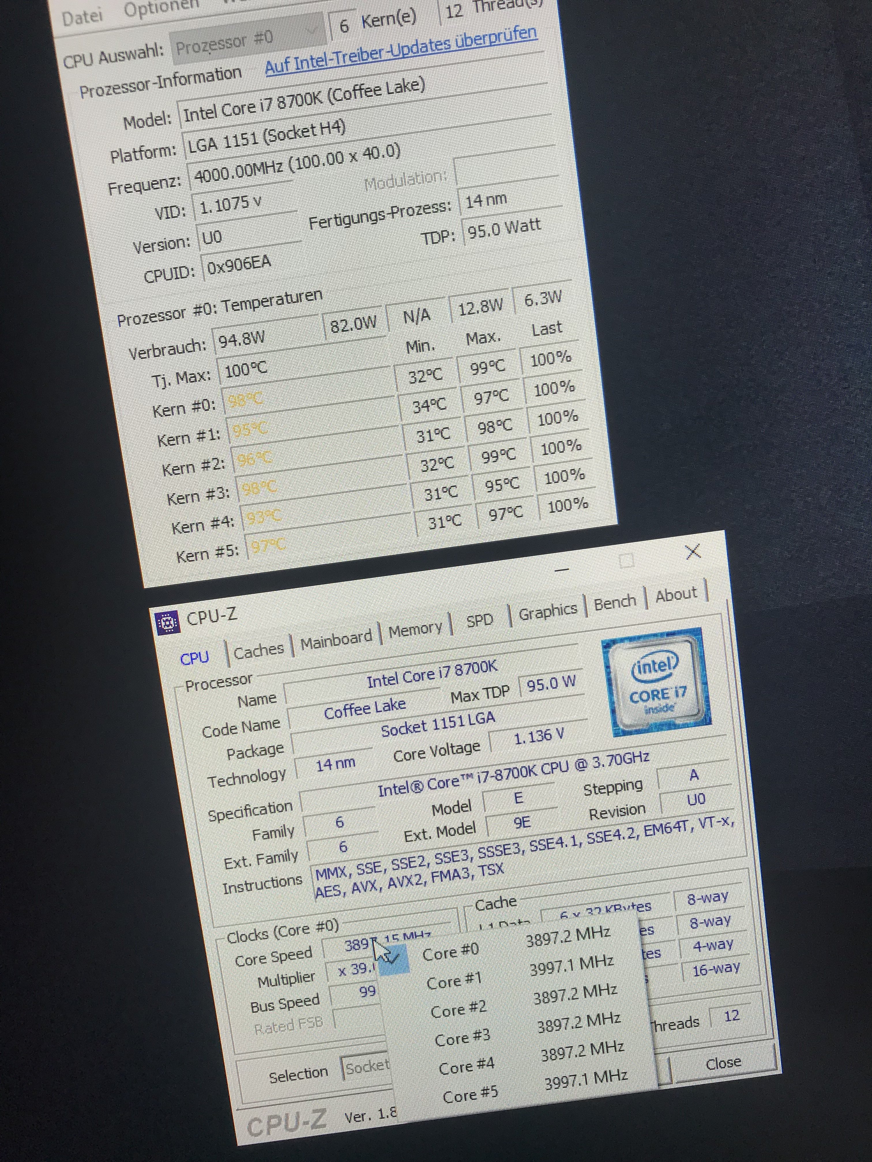

Prime26.6 - 10 Minuten Test
Man kann gut erkennen, dass die CPU, bedingt durch die Wärme, runtertaktet. Nur so wird gewährleistet, dass das System sich durch Überhitzung nicht abschaltet. Ansonsten würde die Temperatur-Werte noch weiter hoch gehen. Bedenkt bitte auch, dass es sich hierbei um "out of the box" handelt. Vorher lief der bei allen Core auf 5.0GHz bei 1.35V. Doch daran ist derzeit nicht zu denken.
