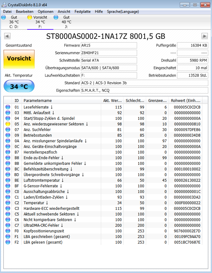

Keine Ahnung ob und wo das Tool diese meldet, aber wenn Du von den Pausen berichtest und angesichts der Geschwindigkeit, dürfte es einige Sektoren geben die zumindest schwer lesbar sind. Leider hast Du ja vorher keinen Screenshot von CrystalDiskInfo gepostet, von daher kann man eben auch nur wenig über deren Zustand aussagen.

Hast Du nicht einmal probiert ob CrystalDiskInfo sie anzeigt? Auch wenn die Platte nicht im Explorer angezeigt wird, kann sie durchaus von CrystalDiskInfo angezeigt werden.
Hatte ich nicht probiert.
Hier der Screenshot ..

Die hat mit 0x0810 = 2064 (vermutlich sind es logische und nur 258 physikalische) wiederzugewiesene Sektoren, also defekte Sektoren bei denen Reservesektoren an deren Stelle genutzt werden. Schwebende Sektoren gibt es aber derzeit keine, ist dies die Platte von der gelesen oder auf die geschrieben wurde? Wenn letzteres, dann wären diese Pausen wohl die Folgen von SMR, denn die hat zwar einige GB OnDisk Cache, aber wenn der voll ist, dann können Schreibvorgängen schon mal sehr lange dauern.
