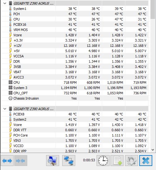

9900k schafft plötzliche keine 4,5GHz mehr stabil
Hatte bis jetzt immer IO auf 1.1 und SA 1.12. Im Auto laufen beide auf ca. 1.25v. Macht aber keinen Unterschied. Es macht keinen Unterschied ob ich meine Einstellungen oder Stock verwende. Ab 4.4 wird es instabil.
Es ist auch egal welche BIOS Version ich verwende, F9, F10, F12, ...

VRM geht nie über 50 Grad. Bei Cinebench kommt ab 4.8 sofort CLOCK_WATCHDOG_TIMEOUT (oder SW crash) ganz egal ob 1.3 oder 1.45 vcore / llc turbo (zwei under ultraextreme) / VCCIO und VCSSA 1.15. Ich könnte auch OCCT Test probieren aber wenn selbst Cinebench Probleme macht. Diesen Bluescreen bekam ich jedoch beim oc bis jetzt nie. Auch nicht als ich mit 5.2 testete.
Normalerweise kam immer WHEA_UNCORRECTABLE_ERROR auch bei 5.1GHz. Mir kommt das schon wie ein HW-Fehler vor. Und Prime teste ich immer mit AVX off / FFT 80:80. Also keineswegs komplett unrealistisch auch nicht von den Temps her. Und ich habe in der Vergangenheit oft schlechte Erfahrungen gemacht wenn ich nicht mit prime getestet hab.
Auch krass das viele hier bei 4.9GHz 9900k von "krassem oc" sprechen wenn er Stock schon auf 5.0 boostet. :D Wir reden hier nicht von 5.2.
Selbst mit 1.47vcore turbo llc schaffe ich es nicht 4.9 zu booten. Es kommt sofort machine check exception, deutet laut Netz in Richtung CPU. Booten konnte ich in der Vergangenheit sogar 5.3. Eindeutig HW Problem.
Irgendwie ändert sich das obere Limit gerade mit jedem Versuch. Mal sind 4.8 einige Minuten stabil, das nächste Mal sind 4.6 schon zu viel. Vcore scheint generell nicht das Problem zu schein.
