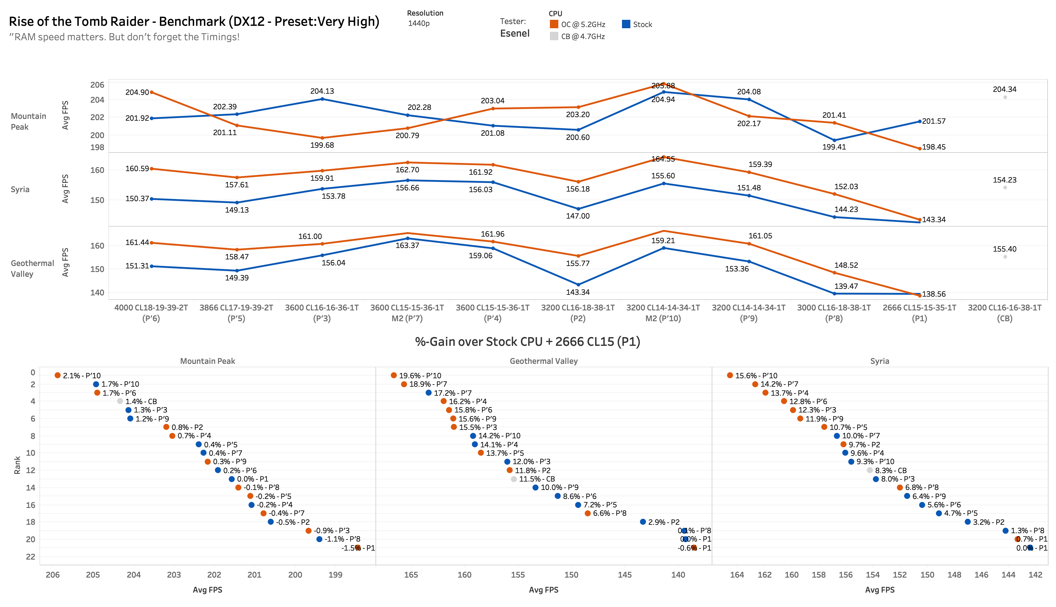

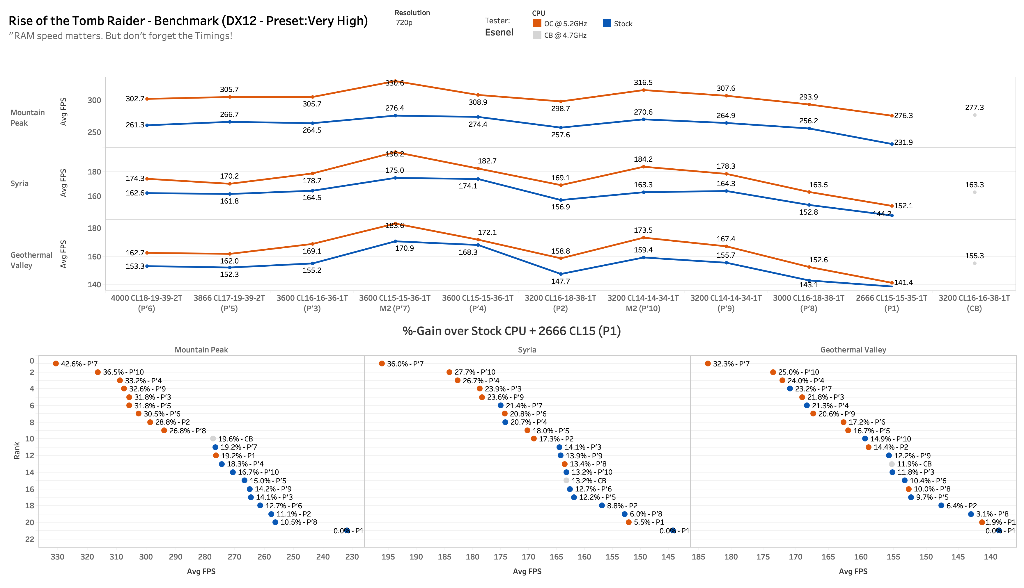

Am besten läuft schneller Ram mit niedriger Latenz. 3600 auf 15-15-36 1T. Ist halt leider teuer.
computerbase.de: ddr4-ram-benchmark
Kurzzusammenfassung des Artikels bezüglich Deiner Frage:
... Offen lässt der Artikel die Frage nach den Speicher-Timings. Separate Tests haben allerdings gezeigt, dass sie in Spielen unabhängig der CPU einen geringeren Einfluss auf die Performance haben als der Speichertakt. Die Priorität sollte entsprechend auf den Takt gelegt werden.
