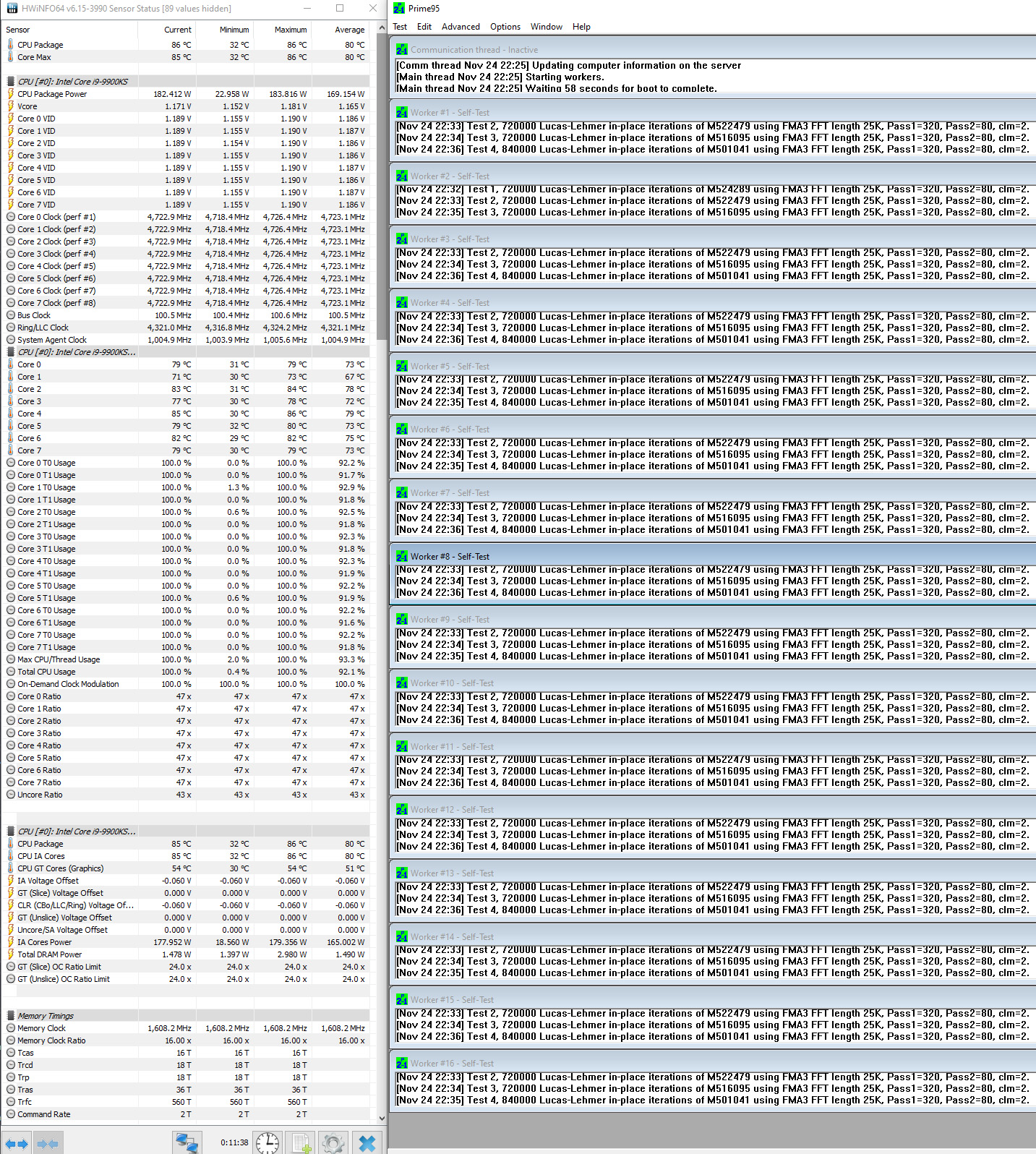

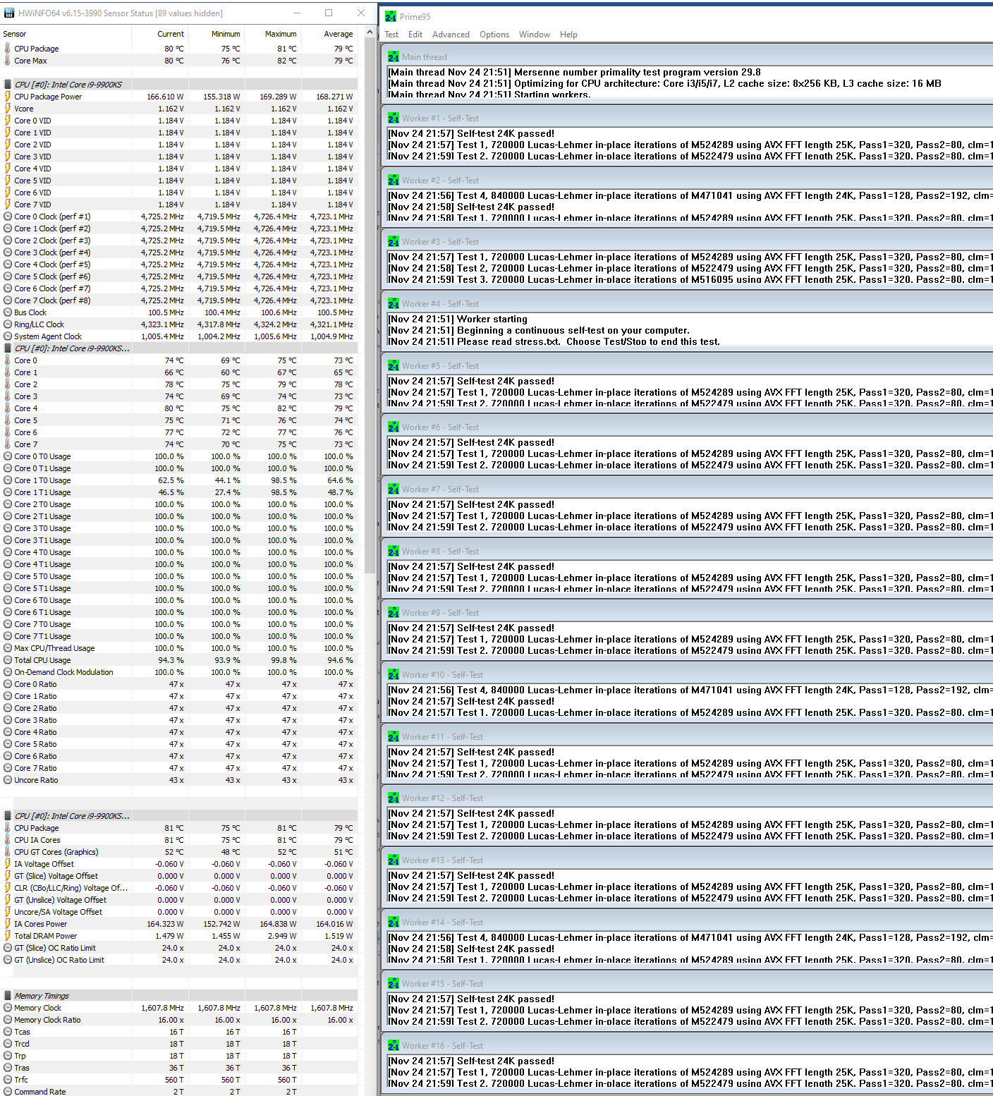

wenn ich Prime95 Version 29,8 B6 mit AVX den "Smal FFTs Torture Test Maximum Power Heat CPU Stress" laufen lasse, rechnet offensichtlich ein Thread (Worker 4) wesentlich langsamer als der Rest. Ist das normal?
Worker 4 scheint hier auf Core 1 zu laufen, wenn man sich die Zahlen in HWInfo anschaut.
Ist Core 1 immer das Problem? Bei jedem Durchlauf?

es kann schon mal sein das ein Kern bei prime aussteigt sind den alle Worker grün ?
bein worker 4 steht read stress.txt ist bestimmt Fehler aufgetaucht

In der Tat, habe ich gar nicht gesehen, dass Work 4 abgebrochen hat. Die Leistung ist auch ziemlich unter 180 Watt, was er normal hat.
Und wie lange hast du Prime hier laufen lassen?
9 Minuten.
Ok, bin mit der VCore um 0,01 Volt hochgegangen, jetzt macht er es. 1,16 Volt sind schon knapp an der Grenze mit AVX beim maximalen Stresstest mit Prime95.
