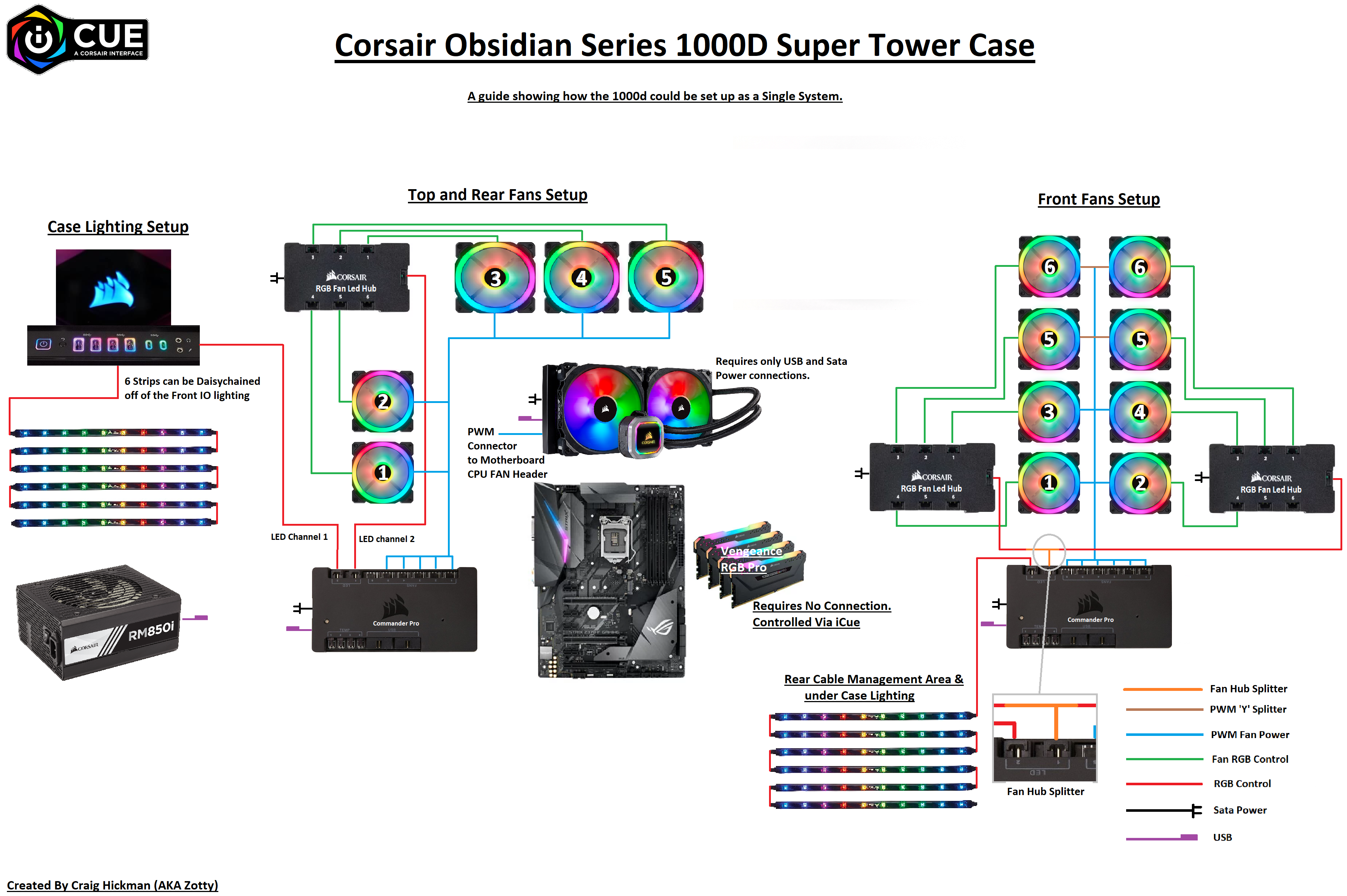

Ich nutze den Thread hier mal, da er laut meiner Forums-Suche am Besten passt anstatt wieder einen neuen aufzumachen...
Moin zusammen,
ich habe mir eben schon ein paar Teile für ein neues PC Setup gekauft.
Lian Li Gehäuse und 9 Corsair QL Lüfter, wovon 3 auf die Kraken AIO montiert werden sollen.
Wenn ich das jetzt richtig verstanden habe muss ich es wie folgt anschließen:
RPM Steuerung:
3x AIO Lüfter werden an die Kraken AIO angeschlossen und gesteuert
6x Lüfter dann direkt an den Commander Pro für die RPM Steuerung
LED Steuerung:
2x Corsair RGB Fan LED Hub und dort verteilt jeweils die 9 Lüfter
1x Commander Pro, dort werden die 2 Corsair RGB Fan LED Hub angeschlossen
Passt das so oder hab ich was übersehen?
kann mann denn die QL lüfter am comannder Pro anschließen und dann die RGBs steuern oder brauche ich zwangläufig den lightning node core?
Guck dir mein Schaubild mal genau an, dann wirst du sehen warum es ohne die Lighning Node nicht geht. Der Commander Pro hat nur 2 RGB Anschlüsse.
