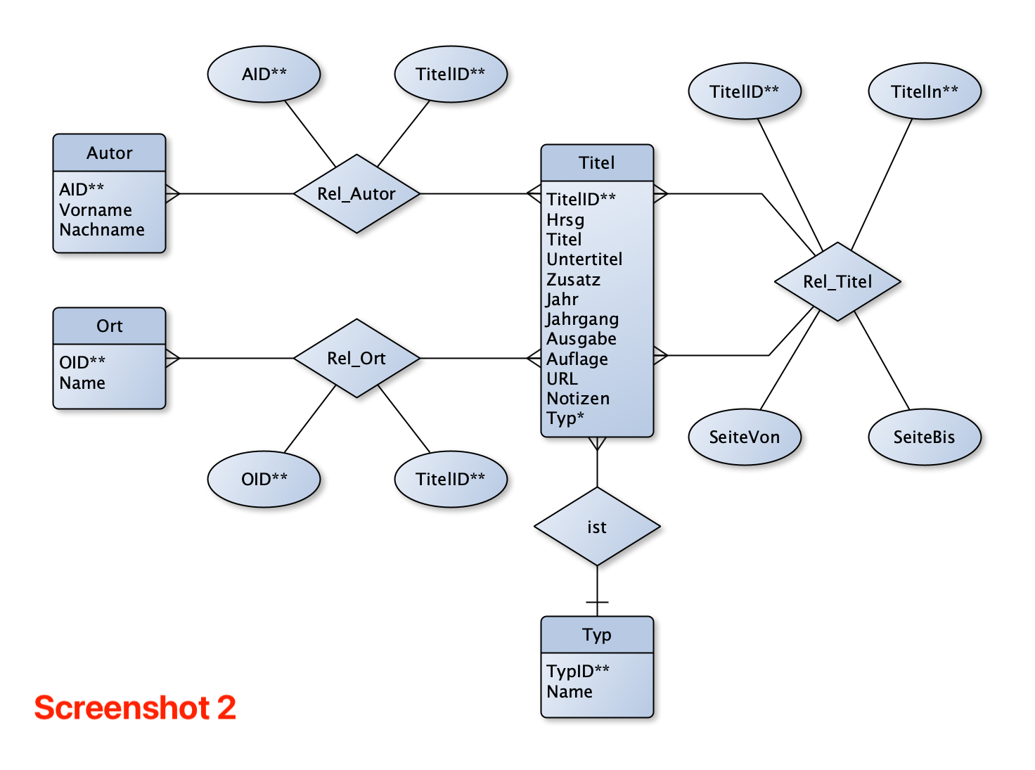

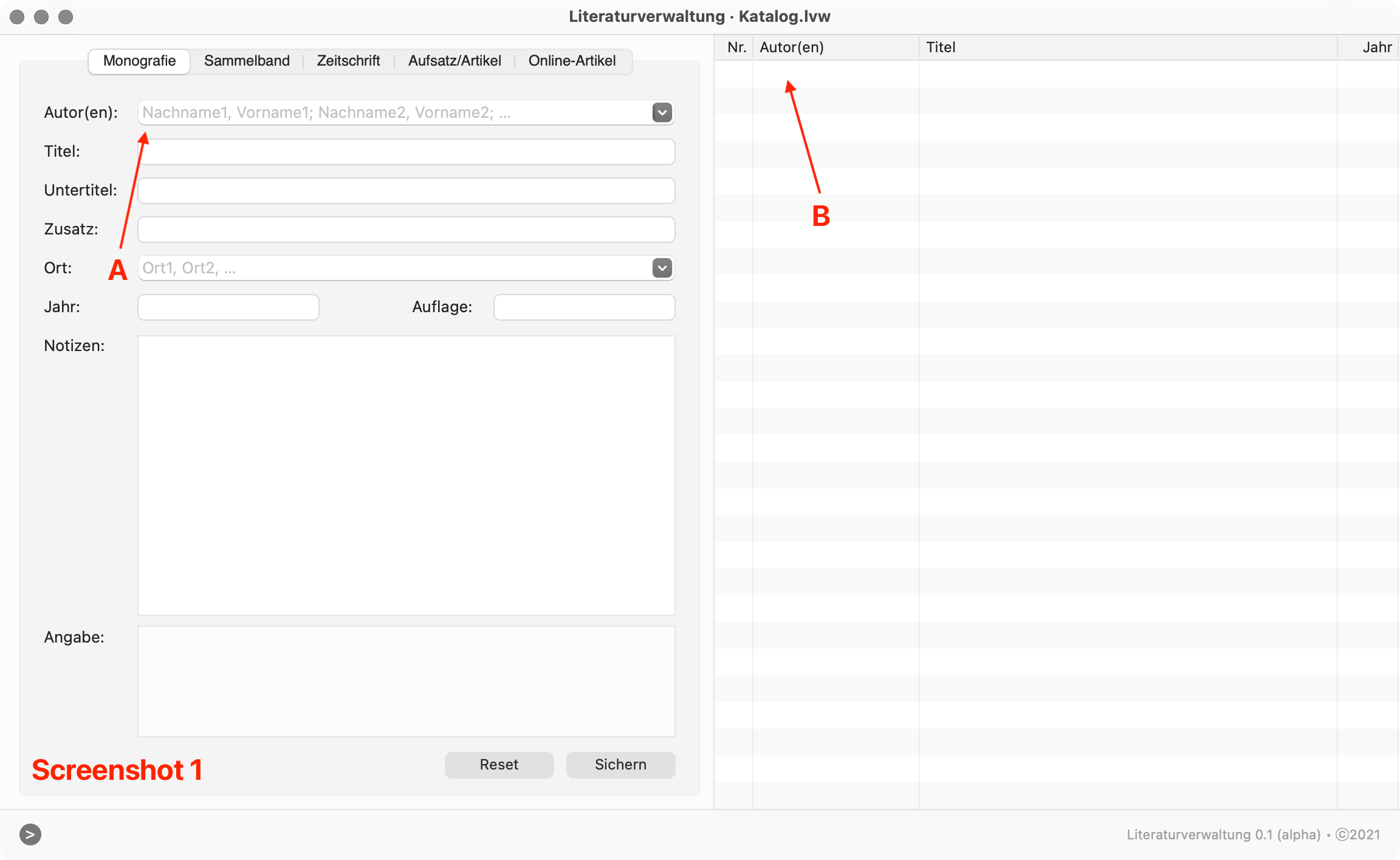

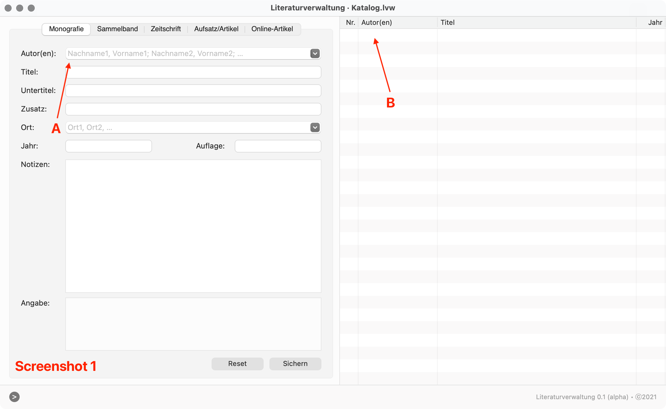

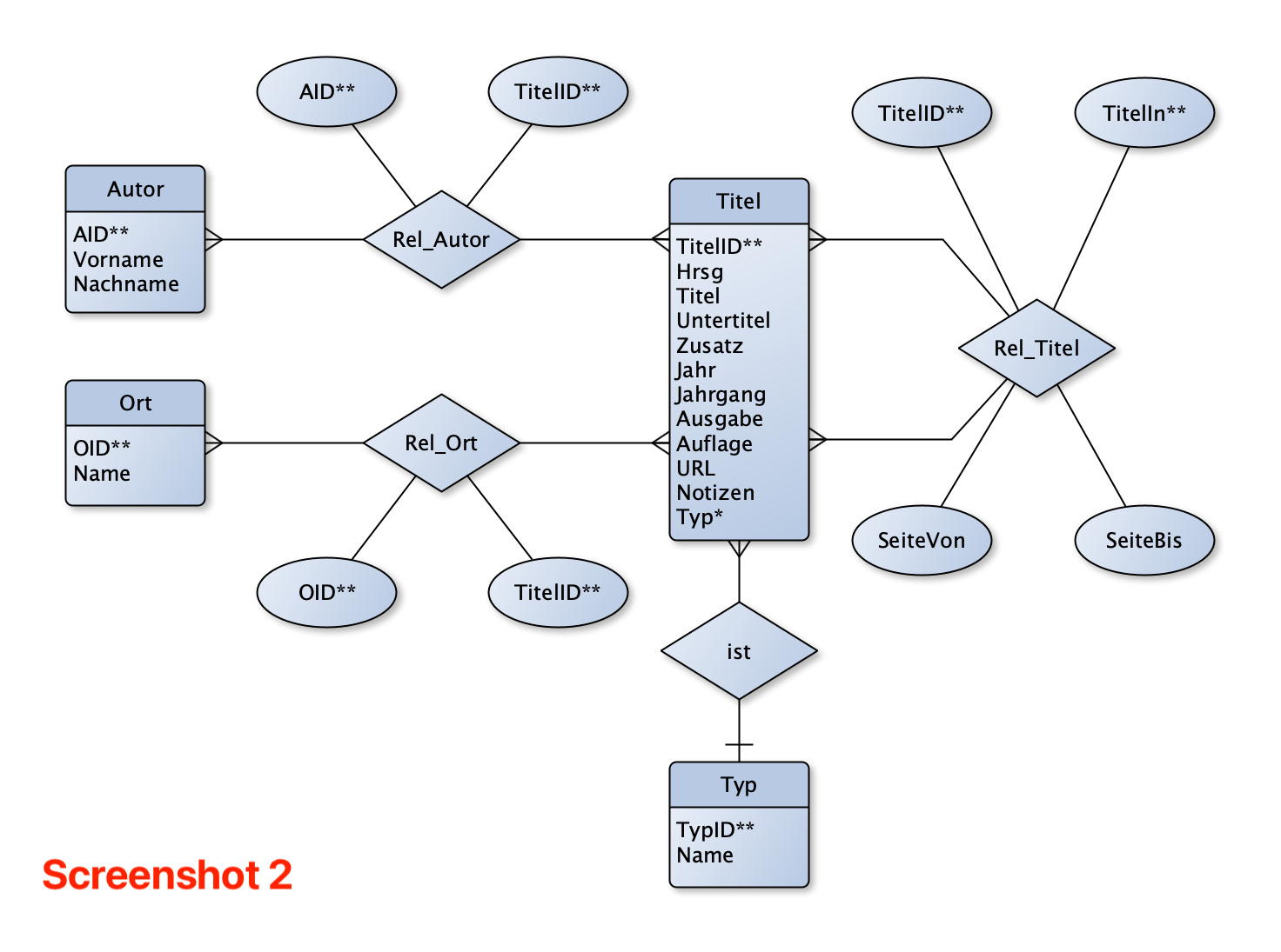

Momentan bastele ich an einem Programm, mit dem ich meine Bibliothek verwalten will. In der Maske (Screenshot 1 A) kann ich mehrere Autoren für einen Titel eingeben; beim Einpflegen in die Datenbank (ER-Modell siehe Screenshot 2) werden die Autoren separat gespeichert. Die Autoren werden dann in einer Relationstabelle mit dem entsprechenden Titel verknüpft.
Nun meine Frage: Wenn ich die Titel mitsamt Autoren aus der Datenbank abrufe, möchte ich gerne wieder beide/alle Autoren eines Titels im Autor-Feld der Liste ausgeben (Screenshot 1 B). Jetzt verknüpfe ich bei der Abfrage der Relationstabelle ja erstmal die übrigen Tabellen mit dem JOIN-Befehl, etwa:

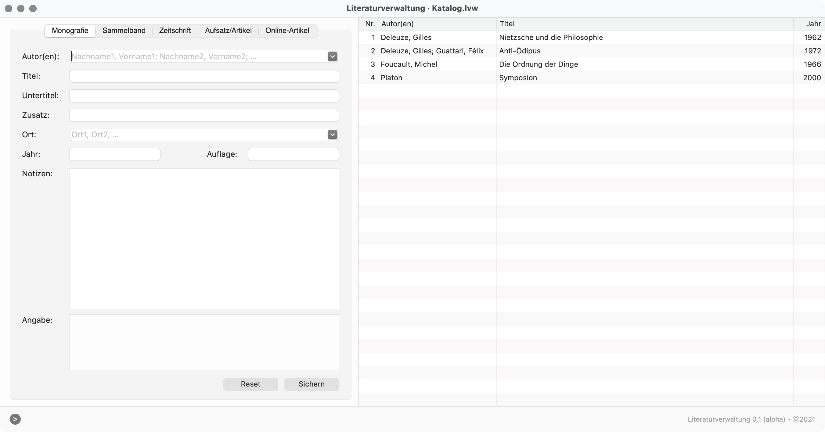

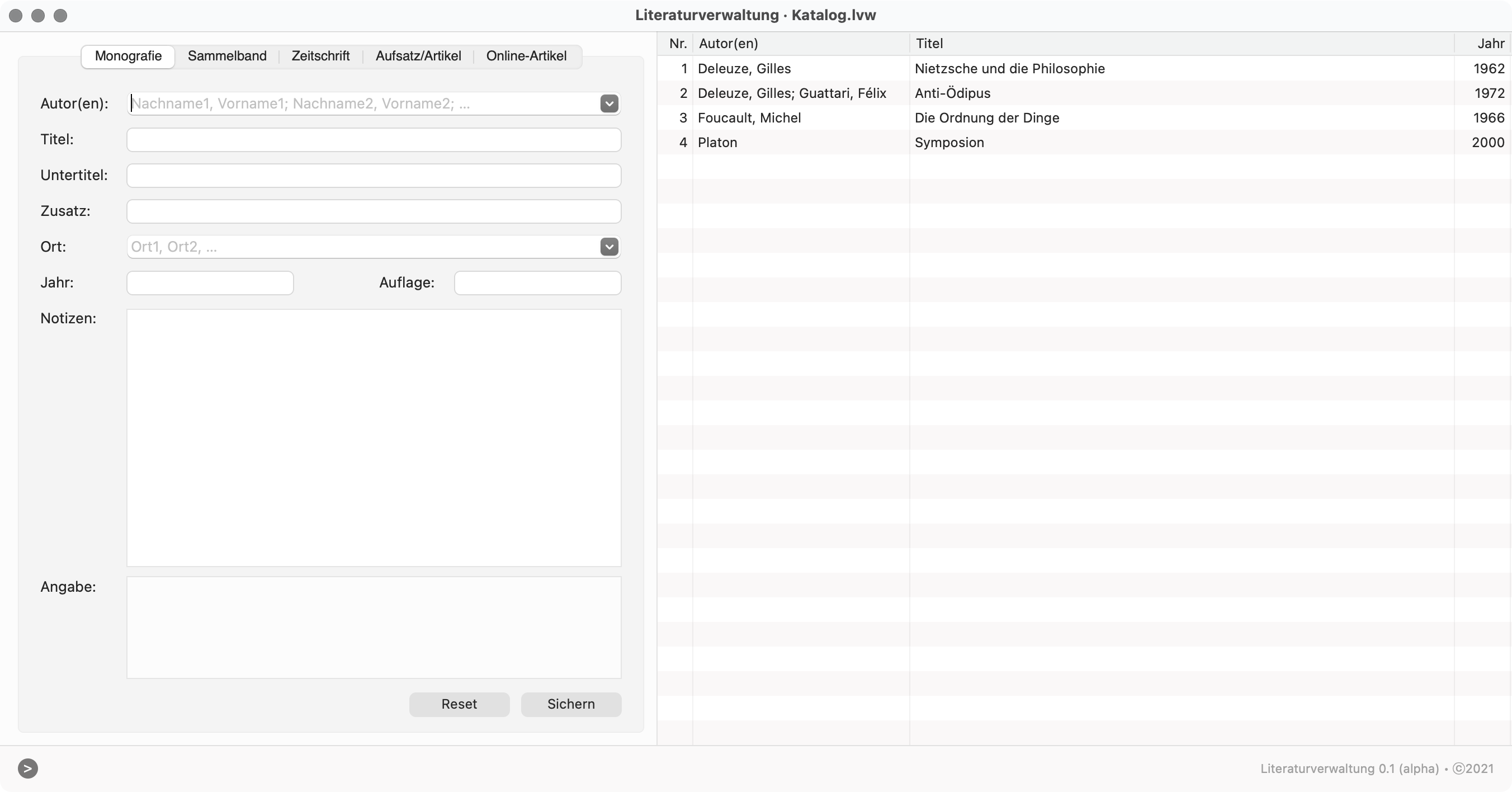

Nachtrag: Ich habe das Ganze jetzt noch dahingehend geändert, dass Einzelnamen wie Platon im Nachnamen gespeichert werden, und testweise ein paar Dummy-Bücher eingepflegt (in der Reihenfolge der Titel 4, 3, 2, 1; s. Screenshot). Die Ausgabe entspricht dabei genau meinen Vorstellungen – mal sehen, ob da noch unvorhergesehene Ausnahmen reingrätschen (Umlaute im Anlaut werden sicher noch ein Thema), aber erstmal kann das so bleiben:
SQL:
SELECT t.TitelID, GROUP_CONCAT(IIF(a.Vorname <> '', a.Nachname || ', ' || a.Vorname, a.Nachname), '; ') AS Namen, t.Titel, t.Jahr
FROM Rel_Autor AS r
JOIN Autor AS a ON a.AID = r.AID
JOIN Titel AS t ON t.TitelID = r.TitelID
GROUP BY t.TitelID
ORDER BY Namen, t.Titel
Gruß Jens
