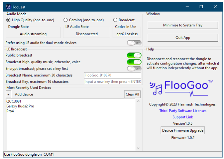

Hätte da jetzt eine interessante Alternative, auch wenn in Deutschland aktuell nur über Amazon USA zu bekommen.
https://www.amazon.com/FMA120-Bluetooth-Dual-Mode-Supporting-Microsoft/dp/B0CN71FL92
https://www.flairmesh.com/Dongle/FMA120.html
