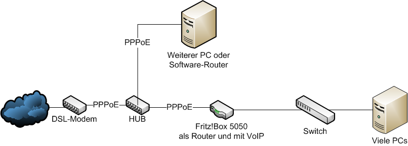

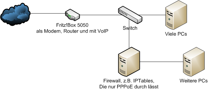

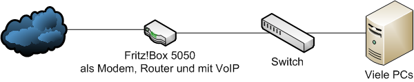

Ich möchte mein Netzwerk insoweit erweitern, wie im Anhang zu sehen ist. (siehe Netzwerk-Aufbau.png --> Netzwerk-Aufbau_nachher.png)
Ziel ist ein 2. Netzwerk, das von meinem (zumindest einigermaßen) abgeschottet ist, und auch über eine eigene Internet-Einwahl verfügt.
Kann ich einfach zwischen meinen Splitter und meine FritzBox ein DSL-Modem schalten?
Oder geht es auch, dass ich einen PC mit Firewall an mein Netzwerk hänge, welcher nur PPPoE-Pakete an den Router durchlässt (PPPoE-Pass-Through?)? Siehe Netzwerk-Aufbau-PPPoE-Firewall.png
Ich hoffe es ist klar...
Bin für jede Hilfe dankbar :)

Ist aber auch egal, Subnetze einzurichten ist mir zu kompliziert, da kann ich eher einfach den PC per Router (IPCOP) an mein Netz hängen.
Der PC soll eben abgeschottet sein, also es soll kein Zugriff über IP möglich sein (auch nciht wenn die lokale Konifguration angepasst werden kann).

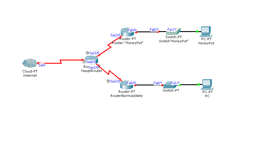

Eigentlich willst du doch "nur" eine DMZ.
Ich habe jetzt nur mal schnell was zusammengeklickt (siehe Anhang), die Symbole und beschriftungen kommen von der Software... aber es ist wohl zu erkennen was ich meine.
Den Switch"HoneyPot" könntest du noch mit einem Hub austauschen damit das Sniffen einfacher wird. Ansonsten "einfach" einen Switch in den "Hub Modus" bringen ;)
- booZy
Cisco PacketTracer ;)
Naja, dann brauch ich ja 3 Router?
Ich denke ich hab es raus - mein Router kann PPPoE, d.h. ich kann nen IPCOP an mein Netz hängen, der bekommt wiederum keine IP, so kann er nur per PPPoE auf das Internet zugreifen.
Dahinter kommt dann ein Hub mit 2 PCs dran.
Jetzt muss ich nur mal schaun, ob ich das ganze unter VMWare oder mit richtigen PCs mache.
Bei VMWare müsste ich dann ne Linux-Kiste mit 2 Netzwerschnittstellen im Bridging-Modus betreiben...
Danke schonmal für die Hilfe.
Gruß
Könntest das ganze auch mit zwei Routern machen. Hinter dem Internet Router die DMZ hinter dem zweiten Router deine Clients.
Und mit PacketTracer hast natürlich recht :)
- booZy
