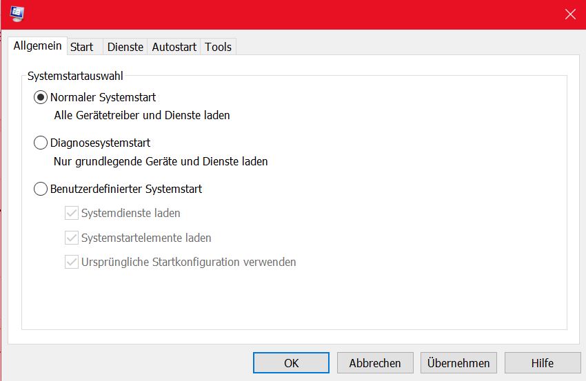

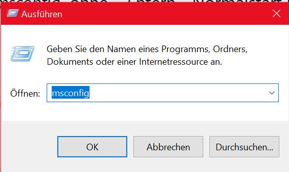

Im Abgesicherten: Ausführen ´msconfig´ ohne ´´ Entern - Normalstart mit allen Treibern/Diensten selektieren -
Neu Starten
