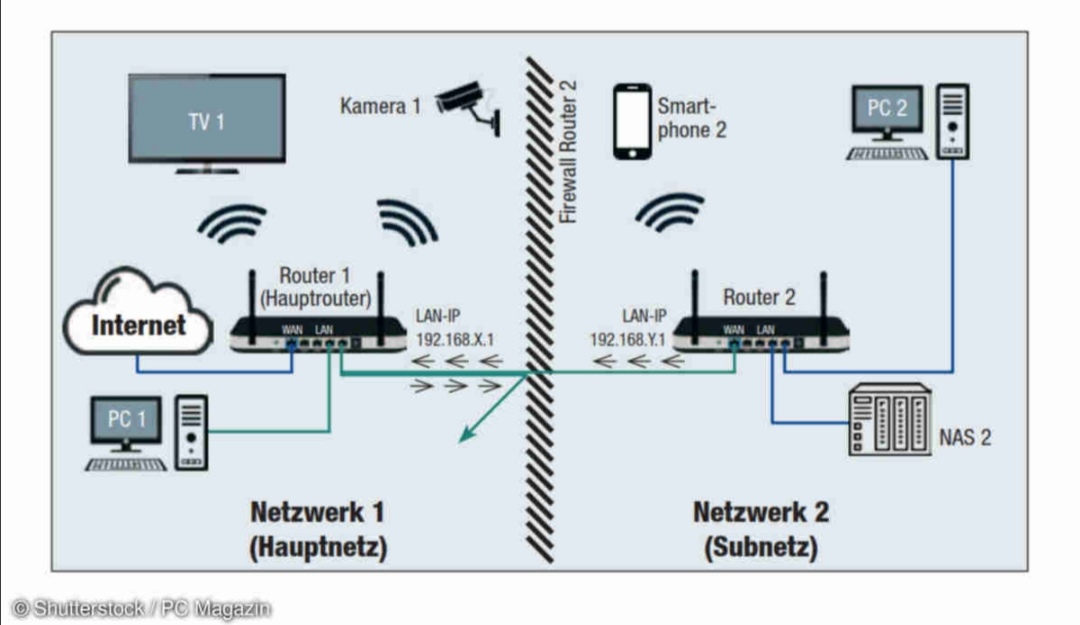

EDIT: Ich habe noch das folgende Schaubild gefunden. Wenn ich das richtig verstehe hat der Hauptrouter die IP 192.168.X.1 und der Zweitrouter die IP 192.168.Y.1. D.h. sie hängen in unterschiedlichen Subnetzen und die Endgeräte mit den Endnummern Y.1 sollten dann keinen Zugriff auf die Geräte X.1 haben, oder? In diesem Fall müsste dann am Router die IP Y.1 fest vergeben werden und DHCP angestellt werden, ist das korrekt? Wenn ja frage ich mich dann noch, wie dann Überhaupt der Router 2 mit Router 1 sprechen will, da sie ja vom Subnetz her nicht passen.

Hallo Raijin,
danke für die Antwort. Das würde ja genau dem Schaubild oben entsprechen, oder ? Wenn das so geht, wäre ja super, dann bestelle ich noch einen neuen Router und das wars --> Feste IP im anderen Subnetz, DHCP an,oder?
Jein. Die IP-Adressen in dem Bild sind etwas merkwürdig. Ich vermute es ist so gemeint wie ich es dargestellt habe, aber die IPs passen nicht dazu.
In meinem Schema würde der Internetrouter die 192.168.1.1 am LAN/WLAN haben. Der OfficeRouter hätte hingegen am WAN zB die 192.168.1.2 und am LAN/WLAN zB die 192.168.2.1
In deinem Bild sieht es so aus als wenn der WAN-Port des OfficeRouters im 3. Segment, also der 1, variieren würde. Dessen WAN-IP muss jedoch im LAN-Subnetz des Internetrouters liegen.
