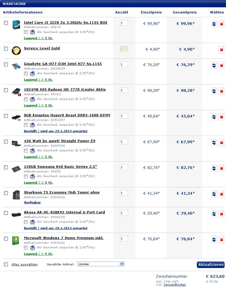

Wow, das ging ja fix. Dachte nicht dass um diese Uhrzeit noch soviele antworten, vorallem bei einem so langen Text.
Die Reaktionen sind ja eindeutig. Danke für eure Antworten.
Also ich habs jetzt mal geändert:
i3 3220
HIS Radeon HD7770 iCooler
Gigabyte GA-H77-D3h
Be Quiet Straight Power E9 450W
Corsair Vengeance 2x4GB Kit
Damit liege ich jetzt bei 438,99€. Knapp 70 Euro weniger also vorher. Gehäuse ist noch nicht dabei.
Alternative käme auch Pure Power L8 430W mit Cable Modular in Frage. Mitlerweile finde ich gefallen daran :)
Vorteil des Boards: 4x USB 3.0 und 4x USB 2.0. Die anderen hatten nur 4/2 bzw 6/2.
Sorgen macht mir halt der Controller des Boards, da ich darüber viel schlechtes gelesen hab.
Bei Geizhals schreibt einer, der Thermaltake Macho passt da nicht drauf.
Welchen Kühler würdet ihr dann empfehlen? Ich spiele ja mit dem Gedanken, die CPU passiv zu kühlen.
Meine Sorge bezüglich des Rams rührt aus der Erfahrung mit meinem jetzigen PC.
Auf meinem MSI K8TNEO-FIS2R hatte ich TwinMos, Corsair und MDT Speicher installiert, immer DDR400, und keiner davon lief stabil. Der Ram lief die ganzen 9 Jahre auf 333Mhz.
Es war schon frustrierend (und teuer), immer Ram nachzukaufen, weil im Internet stand, die und die Marke läuft stabil. Dann kauft man das, und der PC schmiert nach 2 Stunden ab.
Aus diesem Grund möchte ich auch nicht mehr selber zusammenbauen. Ich bin nicht bereit, das Risiko für Kompatibilitätsprobleme zu tragen.
Um ehrlich zu sein, ist das garnicht so schlecht so. Je günstiger der PC, desto leichter fällt es mir den zusammenbauen zu lassen, was ja auch nochmal Geld kostet. Und sollte es dann nicht laufen, kann ichs reklamieren.

So, war heute beim örtlichen Händler, der mir folgendes Angebot gemacht hat:

Er hat mir auch angeboten dass ich die Teile besorge, und sie bauen den zusammen und installieren das Betriebssystem, aber dann habe ich das selbe Problem, wenn irgendwas nicht läuft, hardwaremäßig, dann liegt es an mir.
Habe mal den PC bei Mindfactory zusammengestellt (siehe Anhang) und liege hier bei 623€ inklusive SSD und Cardreader, was ja beim Händler noch nicht dabei war.
Bei Atelco liege ich mit den gleichen Komponenten - abgesehen vom Gehäuse - bei 746€
Werde Samstag halt zu Atelco vor Ort fahren und mich dort mal erkundigen.
Mein Vater hat seinen PC da bauen lassen und für den zusammenbau 20€ bezahlt und für Windows 7 inklusive aufsetzen 89€. Finde da kann man nicht meckern. Nur sind halt die Komponenten ansich immer was teurer.
So wie ich den PC jetzt bei Mindfactory zusammengestellt habe, kann ich aber ohne Probleme HD-Filme/BluRay gucken und Spiele wie GTA IV, Assassin's Creed (Teil 3?), Dead Space (Teil 3?), Far Cry 2+3 spielen, ja? Wenn auch nicht auf maximaler Auflösung und vollen Details.
