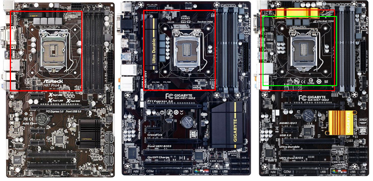

Auch der Macho 120 sieht knapp aus ... sieh mal in den Anhang ... da hast du das AsRock H87 Pro4, das H87-HD3 und das H97-HD3 ... rot ist der Macho, grün der Macho 120. Der Macho 120 passt auf das AsRock und das H87-HD3 ganz sicher, beim H97-HD3 kann das schon wieder mit dem Gehäuselüfter eng werden.
Die Machos sind asymmetrisch und ragen sehr weit nach hinten über. Von daher beim H97-HD3 wohl einen anderen, symmetrischen Kühler (Sella, Themis, Mugen 4 etc.) wählen!

Und hier fangen dann die Probleme an. Auf dem neuen GA-H97-HD3 wird der große Macho nicht passen und evtl. mit dem Gehäuse, ganz sicher aber mit dem hinteren Gehäuselüfter kollidieren!

Einfache Mathematik (und Abmessungen der Heatsinks laut Geizhals und Homepage der Hersteller...).
Die asymetrischen Machos ragen 75 mm und 72 mm (120er) nach hinten über (vom Mittelpunkt des CPU-Sockels aus gesehen).
Der Sella/Themis/Mugen 4 ragen 39/25/57 mm nach hinten über ... sollte also passen ...
