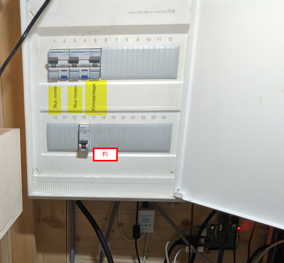

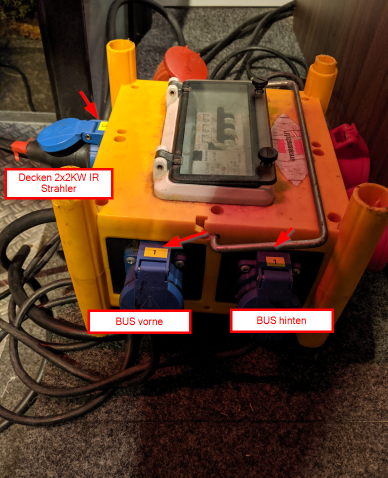

servus. Danke für die Antwort. Hab mir gestern das Fahrzeug genauer angeschaut
Aktuell ist es so: (soweit ich das ermitteln konnte)
  • 16A L1 / 2 / 3 + PE in einen Verteiler (typischer Baustellenverteiler)
  • von da gehen 2 Phasen / 2+1x 230V Kaltgerätestecker als Zuleitung in einen kleinen Schaltschrank mit FI und 3 Sicherungen
  • erste Phase davon wird vermutlich gesplittet für jegliche PC Hardware im Bus (diese geht auf 2 Sicherungen, "Bus vorne" / "Bus hinten" , insg etwa 5 TVs, ein paar RasPis, paar LED Leuchten usw), manchmal stecken sie hinten noch nen 2 KW Heizlüfter an
  • die zweite vom Verteiler abgeführte Phase 230V für Deckenheizung 2x 2KW IR Strahler
  • die dritte Phase am Verteiler ist ungenutzt, kommt wohl manchmal außerhalb vom Bus Equipment ran.
Es kam wohl vor dass PE nicht angeschlossen war an der Zuleitung (einer Schule) und dann ein paar RasPi abgeraucht sind.

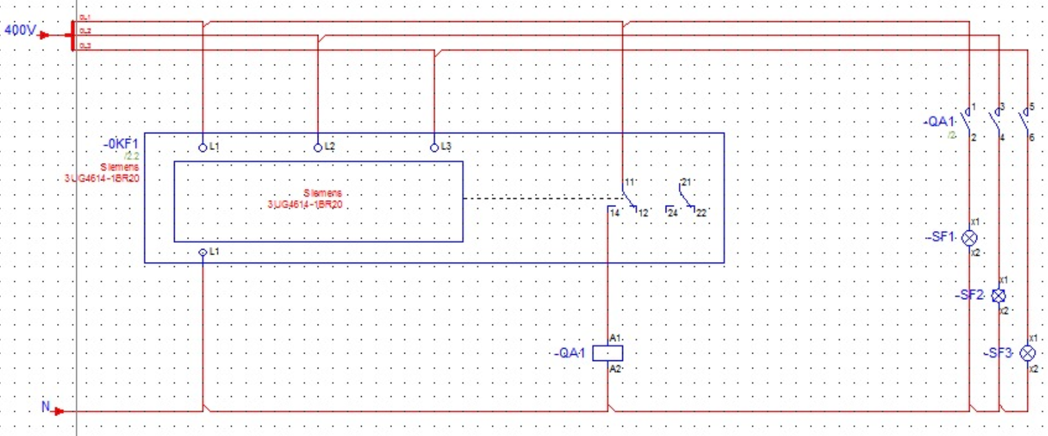

Kollege meinte eventuell ein Überwachungsrelais einbauen:
http://downloads.cdn.re-in.de/17000...-UEBERWACHUNGSRELAIS_FUER_3PH__SPANNUNG_M.PDF
