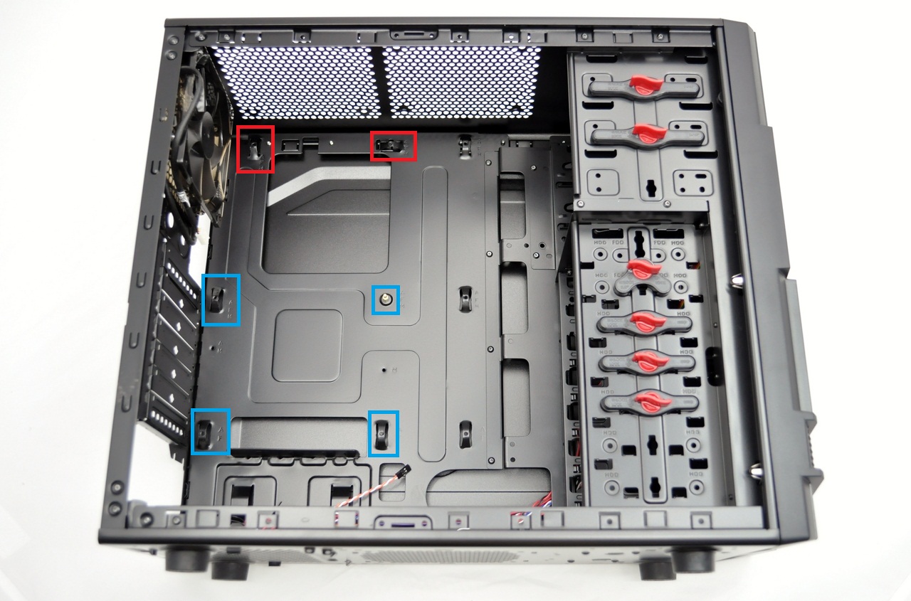

also , laut diesem BIld sind die schon vorhanden
p.s. ist das Gehäuse, was du meinst oder :D
Hier auf dem Bild
sieht man diese Erhöhungen. Und das sind in dem Sinne auch Abstandhalter.

wenn es dieses Gehäuse ist, ist das eine ganz feine Sache, da es dann tatsächlich auch einen noch geringeren Übergangswiderstand vom Board zum Gehäuse gibt, da es nicht noch einen weiteren Werkstoff durchlaufen muß. Und nein, extra Abstandshalter sind dank dieser "Erhöhungen" dann auch nicht mehr vonnöten. nur eben da, wo keine Erhöhung mehr ist, muß dann für Verschraubungen ein Abstandshalter in der passenden Höhe gesetzt werden.
Ja genau. Das ist es. Aber ich habe ein bisschen bedenken das board da direkt drauf zu legen. Also sind das vorinstalliere - Abstandshalter.
