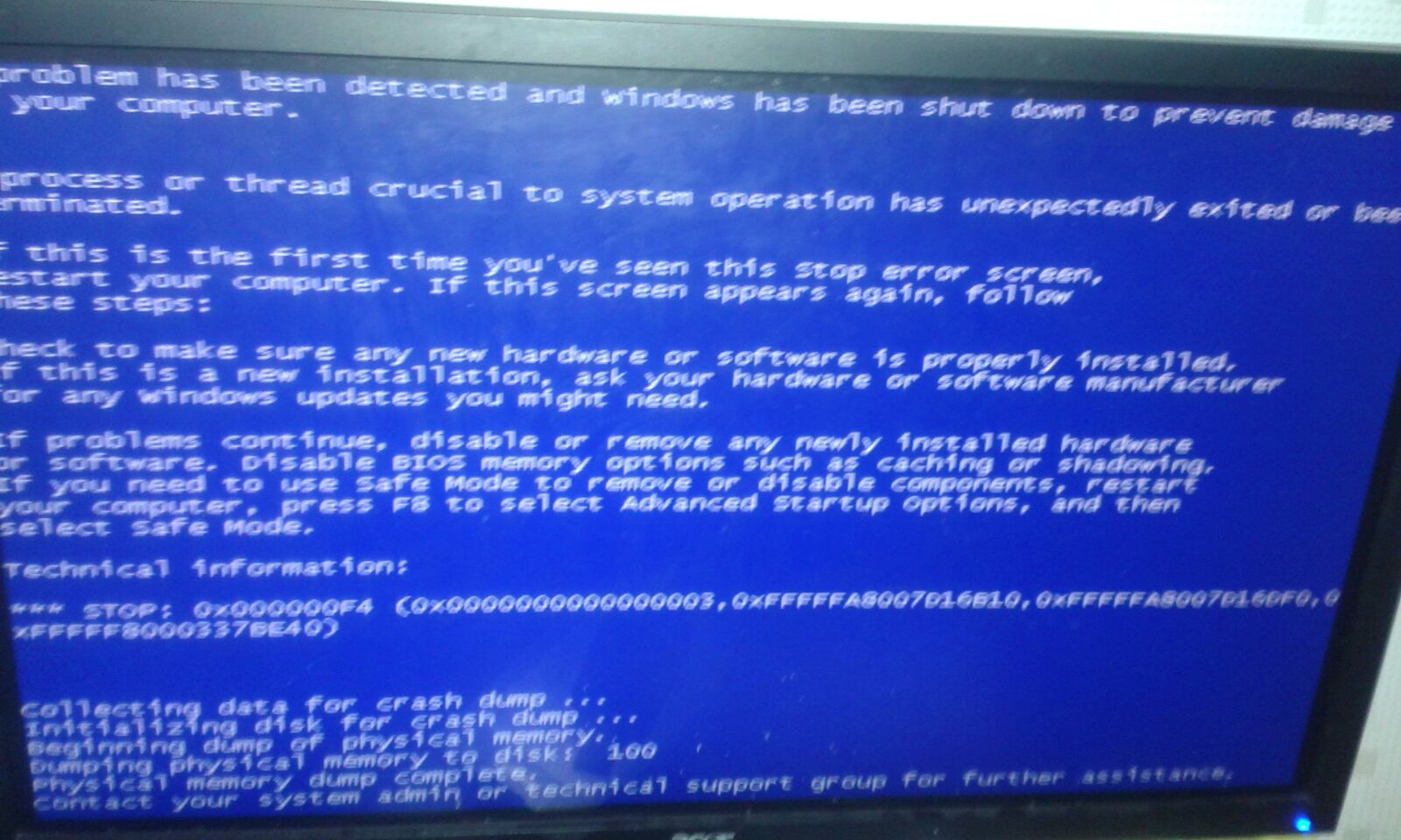

Jetzt ist der Pc dabei abgestürtzt blue screen WhatsApp Image 2016-09-18 at 11.45.57.jpeg
Irgendwie hatte ich das im Gefühl ;-)
Nein es wärenicht typisch für das NT - ich würde auch mla versuchen mit dem Treiber. Wenn das nicht klappt würde ich mir ein NT ausleihen oder evtl hast du noch ein anderes ? Das würde ich testen nur um es auszuschliessen
Jo bin im abgesicherten Modus habe jetzt beide deinstalliert und installiere jetzt den grafikkartentreiber neu
