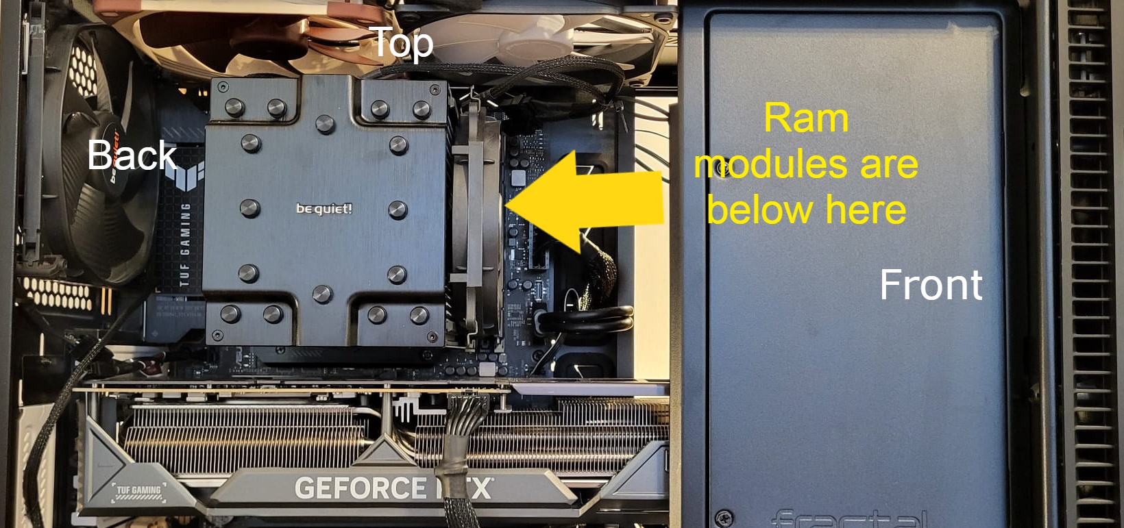

  • Eine andere CPU-Kühlung ?, der CPU-Kühler, Dark Rock Pro 4, ziemlich groß ist und direkt über beiden RAM-Riegeln liegt. Möglicherweise leitet er die Hitze auf den RAM weiter (siehe Foto).

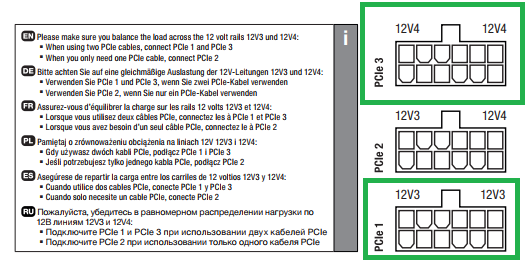

Hast die GPU an PCIE 1 und 3 am Netzteil angeschlossen?
Ach wobei bei nem 4-Fach Adapterkabel kann man ja fast nix falsch machen!

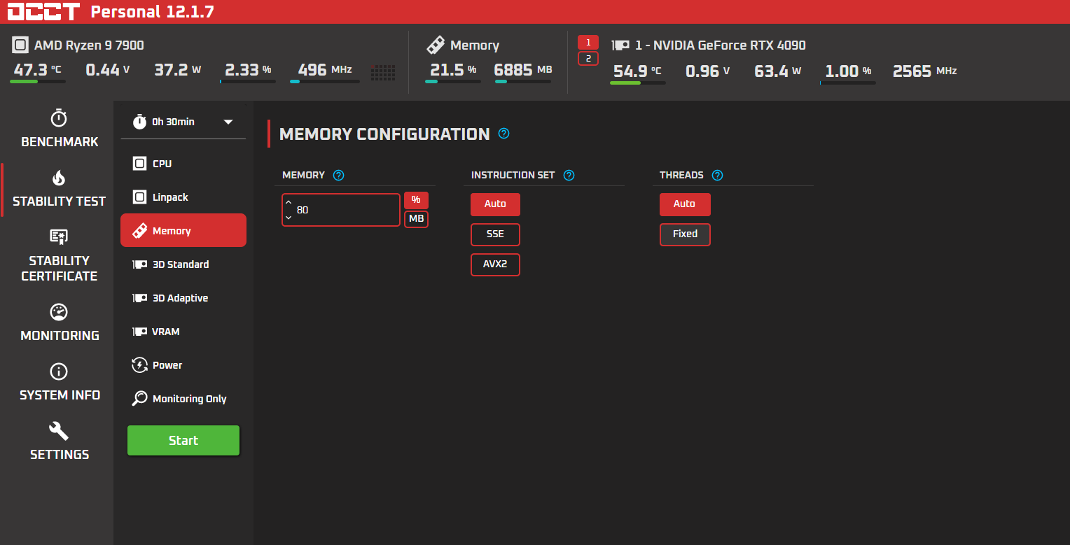

Memtest:
1. Memtest86 v10.6 via usb boot - keine Fehler
2. OCCT Memory Test (Software--> https://www.ocbase.com/) keinen Fehler, wenn kein GPU/CPU Belastung gleichzeitig oder direkt davor
3. OCCT Memory Test (Software--> https://www.ocbase.com/) ergibt tausende RAM Fehler, wenn GPU/CPU Belastung währenddessen oder davor.
Das hier sind die Test die ich ausgeführt habe, erst den Power Test (Default Settings) dann Memory Test (mit den Einstellungen wie auf dem Screenshot zu sehen).
@Viper1982
Hey, danke für deine Antwort. GPU ist genau so angeschlossen !

Drewkev schrieb:
Wie ist denn nun die Grafikkarte damit verkabelt?
GPU ist in PCIe1 und PCIe3 angeschlossen, wie in der Anleitung angegeben.

Als weiteren Test habe ich dem PC komplett geöffnet (Front, Top und Side-Pannels Weg) und einen Lüfter reingebastelt der mehr oder weniger auf die RAM riegel bläst. Nach dem GPU, CPU Belastungstest war die SPD-Hub-Temperatur um ca. 12°C kühler und ich hatter keinen RAM Fehler beim anschließenden RAM Test. Habe die Kombination drei mal getestet 3 mal kein Fehler.
Das spricht dann noch für die Temperatur als Grund, oder ?
D.h. am besten den CPU Kühler ersetzten, einen neuen Case oder beides ?
Spannend, denn so schlecht ist dein Airflow gar nicht. Nimm mal den oberen Gehäuselüfter neben dem Noctua raus.
Hat leider nichts gebracht. Gleiches Verhalten wie zuvor
