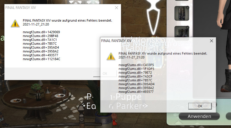

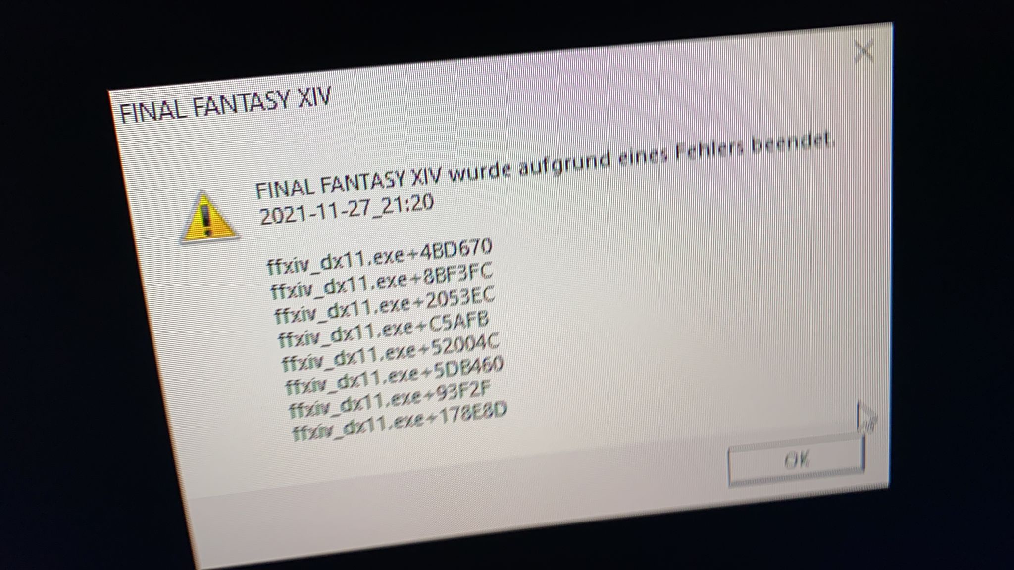

Mein Bruder hat seit ein paar Tagen Probleme mit seinem Rechner. Er hat sich einen neuen Monitor geholt (siehe Oben). Und sein Lieblingsspiel (Final Fantasy 14) hat ein großes Update erhalten. Das sind die einzigen beiden Änderungen an seinem System.
Seitdem bekommt er bei Final Fantasy 14 öfter folgende Fehlermeldungen:
  • Nivida Treiber neuintsalliert "Clean installiert"
  • Ohne neuen Monitor gespielt (Hielt meistens am längsten durch)
  • 2. Monitor die Auflösung runtergeschraubt
  • Alle Overlays und Drittprogramme deaktiviert
  • Virusscanner Deaktiviert
=> Alle Schritte wurden seaprat getestet und es kam trotzdem zu dem oben genannten Fehler
Nun ist die Frage, ob der Fehler tatsächlich mit dem neuen Monitor zusammen hängen kann? Schafft die Graka evtl. das ganze nicht mehr?
Oder sind die Treiberprobleme evtl. nicht gelöst durch den "Clean Install?
Hat jemand noch eine Idee woran das liegen könnte und was wir unternehmen könnten?
VIelen Dank im Voraus!

Sieht nach dem DirectX Fehler aus.
Installier mal DirectX neu drüber.
Zusätzlich mal testen ob es evtl. einem Fenstermodus oder Randlosen Fenstermodus im Spiel zur Auswahl gibt und dieses durchtesten.

@DJKno @Drewkev Danke erstmal für die Vorschläge.
Ja ich habe es mit dem Nivida Clean Install durchgeführt. Kann es aber auch nochmals mit DDU versuchen.
Aber anscheinend gibt es wohl keine Abstürze, wenn der neue Monitor nicht drangeschlossen ist.
Könnt ihr euch das erklären? Bzw. kann das wirklich die Ursache sein? Ist das für die Graka evtl. zu viel?
Er testet es jetzt morgen nochmal mit dem neuen Monitor.
Andere Spiele hat mein Bruder leider nicht auf dem Rechner. Somit kann ich schwer sagen ob es auch bei anderen Spielen auftritt. Ich habe auch keine Verhäuften Beschwerden von Spieleren gefunden.
Also er spielt immer im Randlosen Fenstermodus.
Direct X11 wurde auch schon neu installiert.
