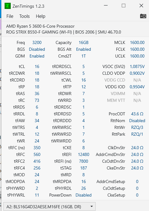

Standardfrage, die Module stecken in den zweiten und vierten Slot, von der CPU aus gesehen? Bitte mal die Bios defaulds laden und dann erst das XMP profil laden. Dann im Windows mal ein Bild von Zentimings hier hochladen.
Vieleicht hat sich da dein Bios irgendwo "verschluckt" und deswegen laufen die Ballistix bei dir nicht so wie sie sollen.
Wenn das 11 Monate fehlerfrei lief, versuch mal zu rekontruieren, was du zum Zeitpunkt wo der Spuk losging am System verändert hast.
Reaktionen: alexbirdie
Die Module stecken bei zwei Modulen in A2 und B2. Was von der CPU der zweite und vierte Steckplatz ist.

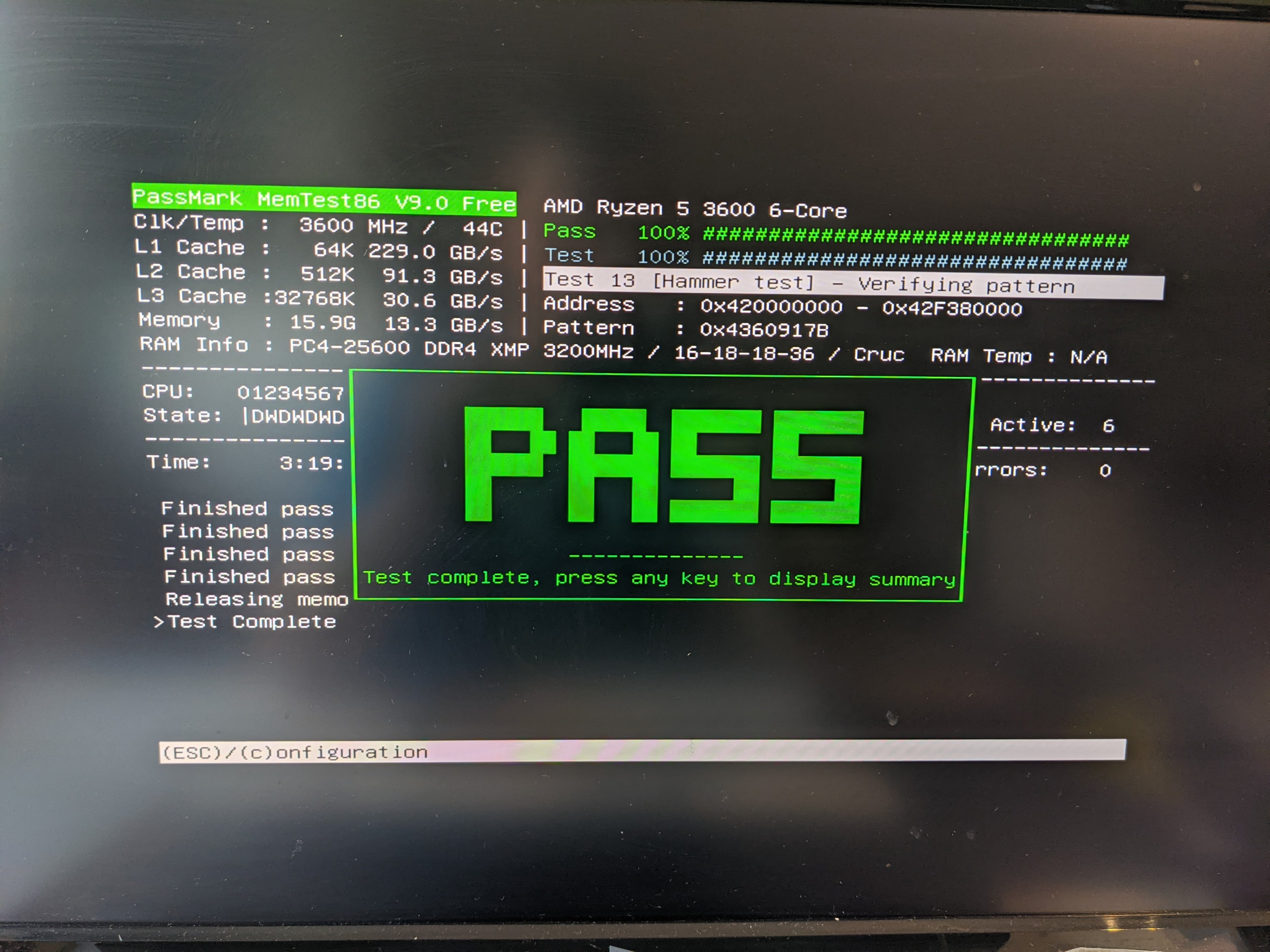

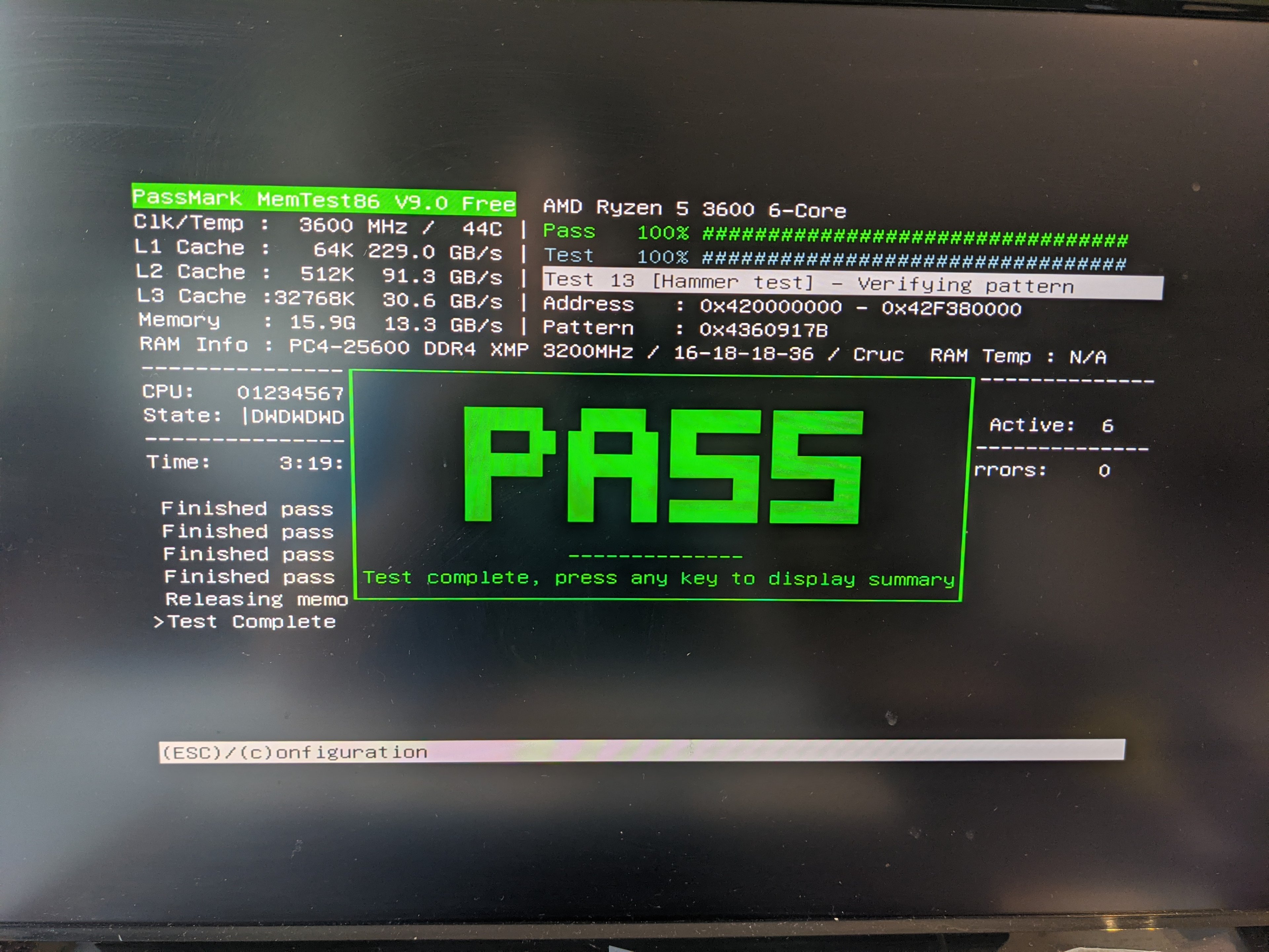

Inzwischen habe ich auch die Module wieder getauscht und mit dem aktuell installiertem Modul den Memtest86 im ersten Anlauf durchlaufen. Einstellungen waren hier 1,38V und 3200Mhz.
Das andere Modul hat beim AIDA64 Memtest schon nach wenigen Minuten zum absturz geführt.

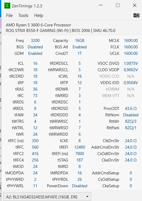

Fab87 schrieb:
Die 1,38V kann ich als normal betrachten?
Die vertragen locker bis1,45Volt. Damit sind dann locker 3800Mhz Cl16 drinn. Nur sind solche Spannungen für 3200Mhz normalerweise nicht nötig. Auch die Wiederstände, die bei manchen Boards gerne mal falsch gesetzt werden, sind bei dir gut.
Warscheinlich ist da wirklich ein Modul defekt.
