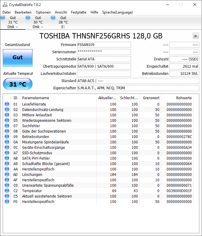

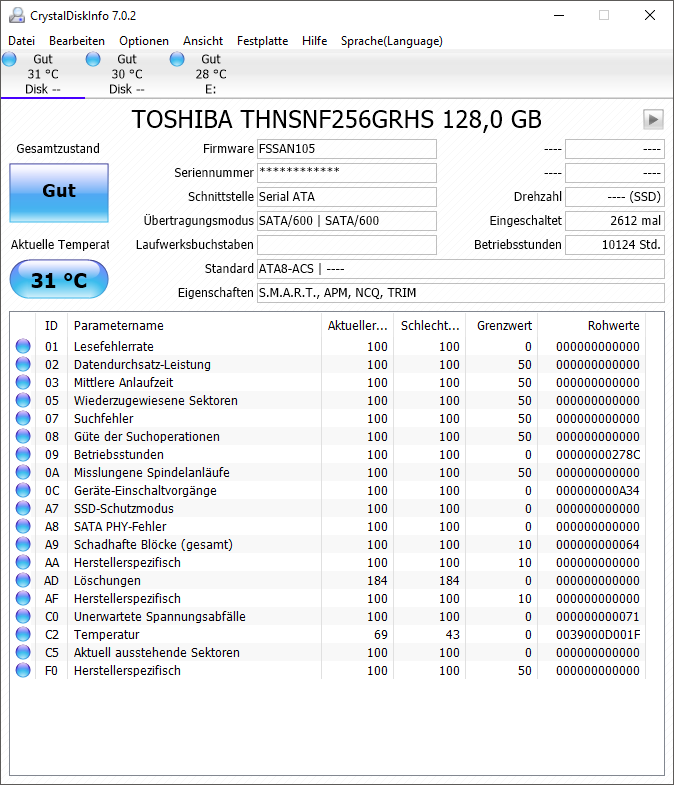

Ich hab mal Crystal Disk Info geladen und hier die die Werte:
Sieht auf den ersten Blick gut aus. Die von dir genannten "SmartWerte" konnte ich jetzt aber nicht finden. Wo stehen die?

Nimm die Typenbezeichnung aus CrystalDisk Info und google damit dann findest du sicher einen Link zu Toshiba Website. Ich würde dir auch raten mal zu schauen ob es evtl ein Firmware update für diese SSD gibt.
