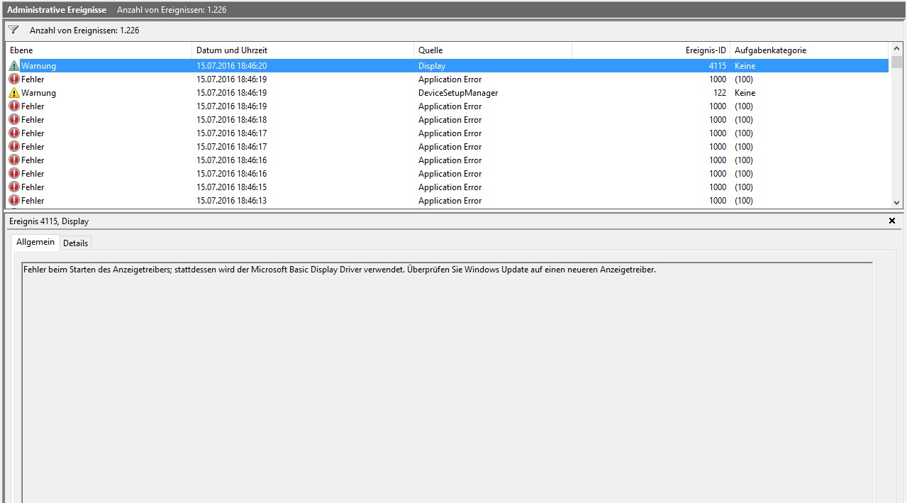

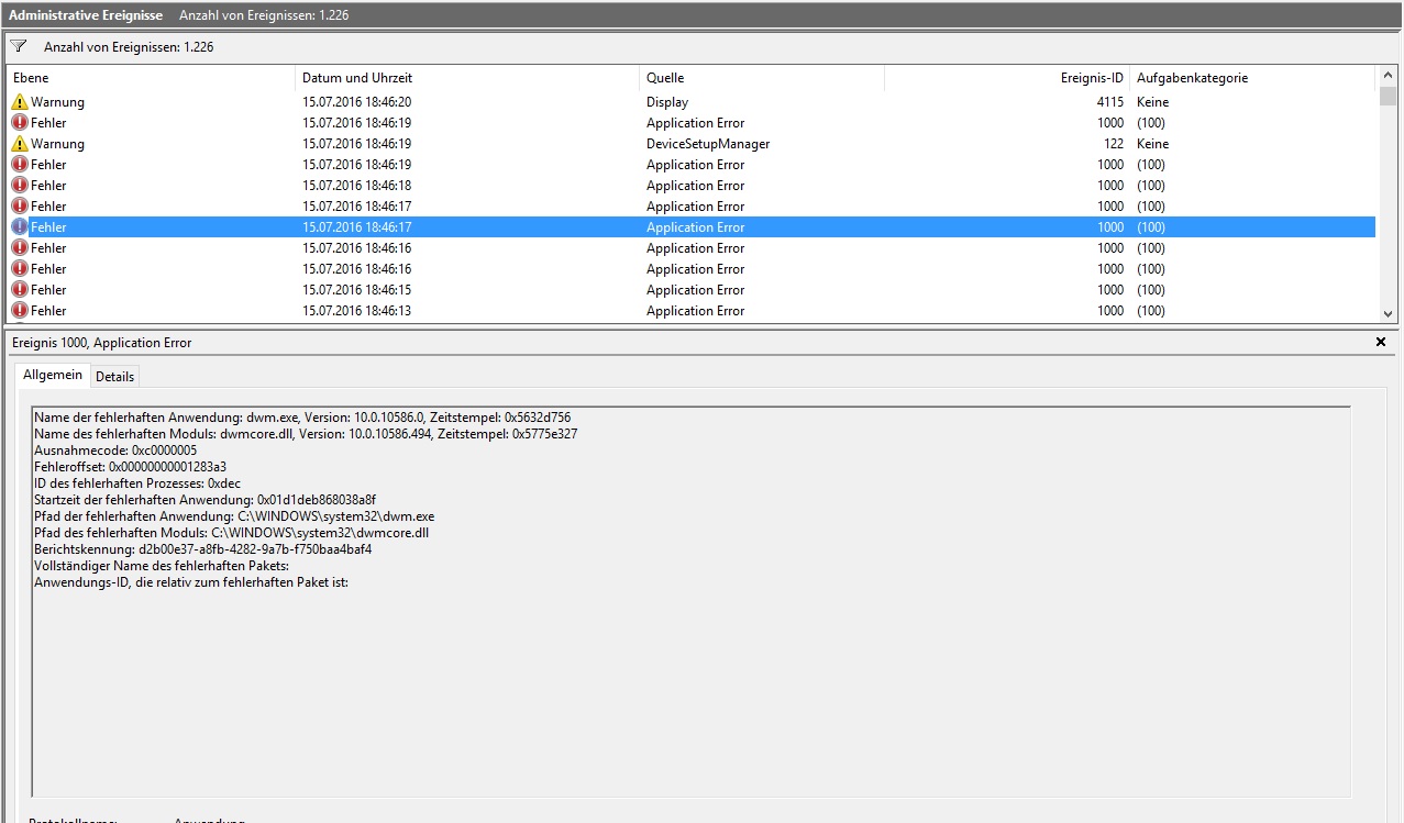

Moin,
ich bin seit einigen Tagen von mir bislang unlösbaren Abstürzen der "dwm.exe" betroffen.
Zur Situation:
Der Fehler tritt sporadisch auf, sobald ich "Steam Big Picture" schließe oder ein Game hierüber beende - gefolgt wird dies von einem schwarzen Bildschirm mit Cursor in der Mitte.
Nach ungefähr einer Minute erscheint der Desktop schließlich wieder, jedoch wird der Nvidia Treiber nicht länger erkannt. Ein Neustart behebt das Problem vorerst vollständig.
Die Ereignisanzeige wird währenddessen von folgenden Meldungen geflutet (Event 1000):
Hier wird schließlich der nicht erkannte Anzeigetreiber erwähnt nach der Wiederherstellung des Desktops.
Weitere Informationen:
Das folgende Setup ist nur aktiviert, wenn ich "Steam Big Picture" nutze - auch nur dann tritt der o.g. Fehler auf.
An meiner GTX 970 ist ein Monitor per DVI angeschlossen und per HDMI außerdem ein TV - hierbei klone ich den Desktop auf den TV.
Den Sound lasse ich per HDMI über den TV ausgeben. Zusätzlich ist ein DS4 Controller per Bluetooth mit dem PC verbunden (Asus-BT400).
Um das Problem zu lösen habe ich bereits Folgendes probiert:
- Nvidia Treiber gründlich deinstalliert und auf den Aktuellsten (368.81) geupdatet
- Treiber des Bluetooth-Dongles neuinstalliert
schließlich:
- Windows 10 Repair Install durchgeführt (Inplace-Upgrade)
Weder die CPU, der RAM oder die Grafikkarte sind übertaktet. Mainboard Treiber/BIOS sind natürlich aktuell. Abgesehen von diesen "dwm.exe" Abstürzen treten keinerlei Probleme auf.
Leider konnte ich über Google keinerlei Hinweise finden, wie dieser Fehler zu beheben sein könnte.
Was könnte ich noch probieren oder hat jemand einen Verdacht was hier verkehrt sein könnte?
Gruß
