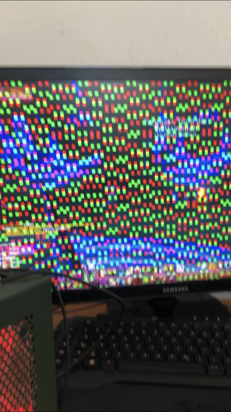

Hallo Leute habe da ein kleines Problem mit dem starten einiger spiele…Jedes mal wenn ich ein etwas neueres spiel starten will ( New World , Battlefield 2042 oder auch World of Warcraft) wird nach ein paar Minuten ein pixelbildschirm mit roten und grünen Pixeln angezeigt oder ein vollständiger grüner Bildschirm Ton höre ich nach einigen Sekunden wieder doch Programme beenden Bildschirm Neustart oder HDMI Kabel neu einstecken funktioniert auch nicht, sondern nur Neustart vom PC…Ich habe eine Nvidia GeForce Gtx 1070 von Gigabyte eingebaut 8GB.
Habe mir aeoros von Gigabyte runtergeladen und im Ruhemodus zeigt er 40 Grad an und beim Spiel Start ,bevor der Bildschirm einfriert und Pixelt ,80-85 Grad an
Screenshot ist im Anhang
Danke schonmal im Voraus
Würde vermuten VRAM defekt.

Test die Grafikkarte in einem anderen PC; an einem fähigen Markennetzteil. Bleibt der Fehler bestehen, hat sich deine Grafikkarte leider verabschiedet.
Ist die Karte gebraucht gekauft? Hast du sie schon länger?

Und ja, VRAM vermutlich defekt.
