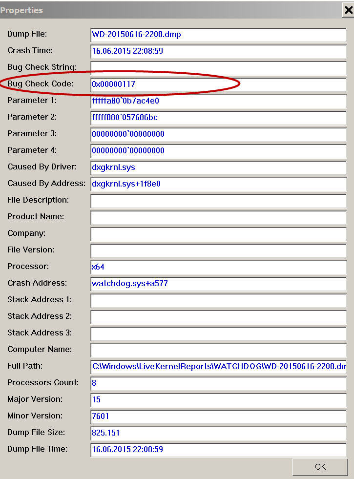

Fall A (Absturz):
Wenn es einen Absturz gab, wurde eine Dumpdatei im Verzeichnis C:\Windows\LiveKernelReports\WATCHDOG erstellt. Diese Datei sollte man sich ansehen. Dazu kann man den BlueScreen Viewer verwenden (http://www.nirsoft.net/utils/blue_screen_view.html).
Der BugCheckCode 117 steht für den Video Timeout. Ist dieser aufgeführt, ist man betroffen.
1. Starten BlueScreenview
2. Klick Options --> Advanced Options --> Load a single MiniDump file (suchen in C:\Windows\LiveKernelReports\WATCHDOG)
3. Wenn Datei geladen ist, Doppelklicken im Fenster auf den Dateinamen xxx.dmp zeigt die Dumpeigenschaften an:
Bug Check Code 117 = TDR Video Time Out

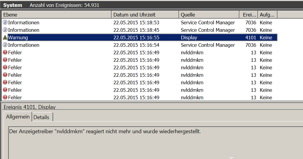

Fall B (stockendes Bild):
In diesem Fall werden während des Timeouts Einträge in das Windows System Eventlog (eventvwr.exe) geschrieben. Innerhalb von 2 Sekunden waren das in meinem Fall 468 schwerwiegende Einträge (rote Ausrufezeichen EreignisID=13) mit der Meldung: "Graphics Exeption ... ".
Der letzte Eintrag dieser Meldungskaskade ist dann die Warnung (EreignisID=4101):
"Der Anzeigetreiber 'nvlddmkm' reagiert nicht mehr und wurde wiederhergestellt"
