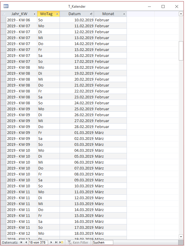

Tabelle T_Kalender:
Folgende Abfrage sollte den ersten Tag der Woche liefern. Funktioniert soweit gut, nur nicht für die Kalenderwoche 9, da wird ein falsches Datum geliefert:

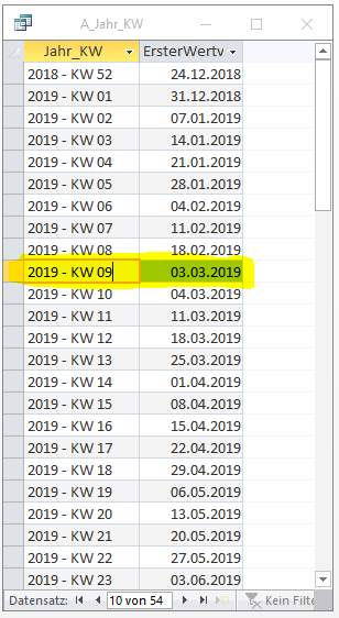

Ergebnis der Abfrage:
Wie man sieht passt das Anfangsdatum der KW09 nicht. Was läuft da schief? Übersehe ich was oder ist die Abfrage mist?

Warum nicht nach Mo (als erster Wochentag in D) filtern?
Code:
SELECT T_Kalender.Jahr_KW, T_Kalender.Datum AS ErsterWertvonDatum
FROM T_Kalender
WHERE T_Kalender.WoTag = "Mo"
GROUP BY T_Kalender.Jahr_KW;
Ansonsten liegt es bestimmt an der Sortierung bei
Code:
SELECT T_Kalender.Jahr_KW, First(T_Kalender.Datum) AS ErsterWertvonDatum
FROM T_Kalender
Es liefert ja nur den ersten Wert zurück. Testhalber kannst du das First() mal weglassen und schauen, wie Access sortiert...
Reaktionen: LukS
@bieneneber @Piktogramm
Erstmal Danke euch beiden.
Geht es in diesem Fall nicht auch viel einfacher:
Code:
SELECT Jahr_KW, Datum AS ErsterWertvonDatum
FROM T_Kalender
WHERE WoTag = "Mo"
Das sollte mir doch den gewünschten Wert aus der Tabelle Jahr_KW liefern, ohne das ich sortieren oder sonstwas muss. 🤔
