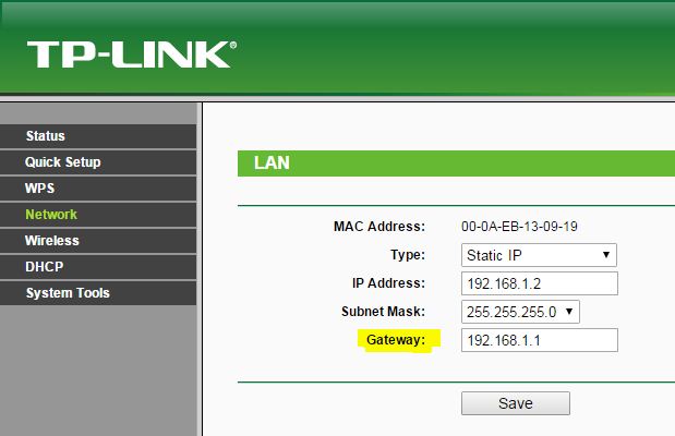

Ergänzend zu Peters Antwort:

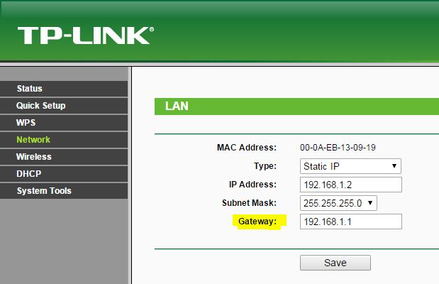

Unter dem Punkt Network im Router, solltest du bei Gateway zwingend die IP von dem Router im 1.Stock eingeben.

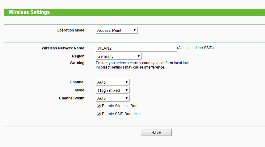

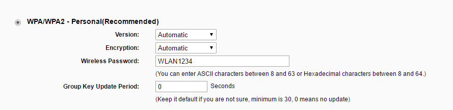

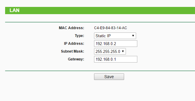

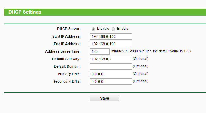

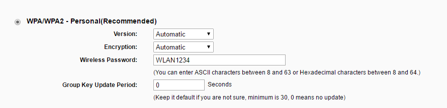

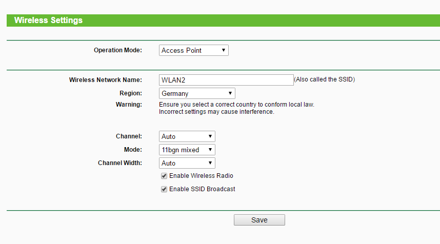

Ich hab echt gedacht, jetzt, wo es so eindeutig beschrieben wurde, klappt es dann auch mal. Jetzt sitze ich schon wieder den halben Abend dran und immer noch kein Erfolg.:rolleyes: Ich hab mal ein paar Bilder gemacht, weil ich mir eigentlich sicher bin, dass ich alles so mache, wie ihr es mir beschrieben habt! Ich seh den Fehler nicht..
Noch dazu: Der AP hängt in meinem Zimmer an einem weiteren Lan-Switch, der mit dem verlegten Lan-Kabel zum Switch im Nebenraum führt. Das sollte doch dann aber kein Problem sein, oder? Habs auch mal ohne 2ten Switch dazwischen getestet, kein Unterschied.
Des weiteren das Lan-Kabel vom Switch nicht in den WAN Port stecken sondern in einen der LAN- Ports.
Beim W-Lan Router im ersten Stock oder wie?

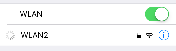

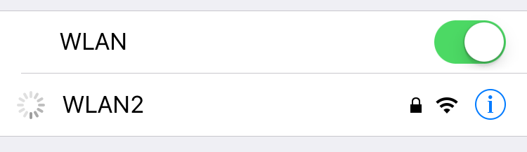

Wenn ich den AP eingerichtet habe (jetzt bestimmt schon 5 mal) und ihn dann ans Netz hänge, sagt mein PC mir nach langem verbinden: Kein Internet und mein Handy will sich gar nicht erst verbinden, der Ladekreis bleibt (siehe Bilder, PW ist natürlich nur für die Bilder so)

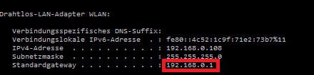

pc mit wlan ist 192.168.0.108, wlan einstellung ist auf dhcp?

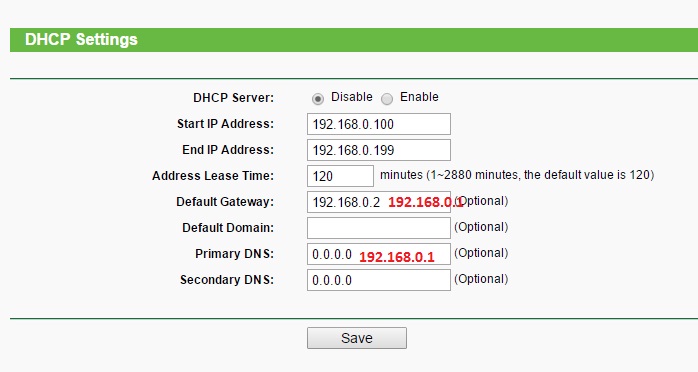

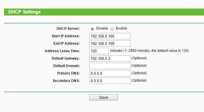

einzig was ich sehe... in screenshot 26(2).png ist standardgateway 192.168.0.2 . richtig wäre .1
und bei dns server ist 0.0.0.0... da sollte entweder die zwei dns-server deines providers stehen oder 192.168.0.1
subnetz ist korrekt 255.255.255.0

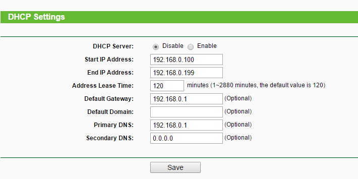

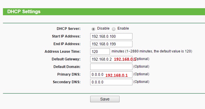

Ich gehe davon aus, dass du keine IP bekommst. Dazu bitte noch die Einstellung entsprechend der Grafik im TP-Link anpassen.
Es will immer noch nicht.. Langsam zweifel ich echt entweder an mir oder an der Technik :freak:

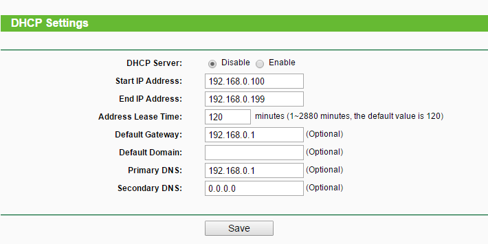

Wieder alles so gemacht wie beschrieben + die Einstellungen im DHCP Bereich vorgenommen (siehe Bilder) (Ich hatte gedacht, wenn man DHCP ausschaltet werden alle Einstellungen in dem Bereiche irrelevant.. Zu weit gedacht.)
@chrigu die Verkabelung/Vernetzung hast du richtig beschrieben!

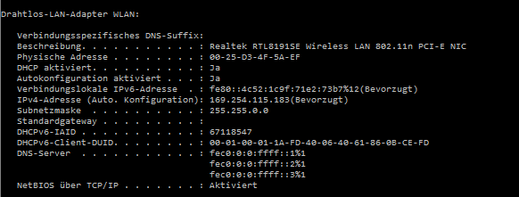

Jetzt habe ich den AP abermals neu aufgesetzt, ans Netzwerk angeschlossen, und hab mich drahtlos mit meinem PC mit dem AP verbunden. Wieder kein Internet. Dann habe ich mal geguckt, was ipconfig für meinen drahtlos Adapter so auswirft, wenn ich mit dem AP verbunden bin. Da steht "DHCP aktiviert: Ja" und aus dem DNS-Server werde ich erst Recht nicht schlau. Die Subnetzmaske hatte ich auch anders eingestellt. (Bilder) Es will einfach nicht kooperieren. Irgendwo muss der Fehler ja sein, ich finde ihn nur echt nicht.
Screenshot 2016-03-18 19.15.12 (2).png Screenshot 2016-03-18 19.14.40 (2).png
169.254. heisst... Kein dhcp-Server gefunden...
