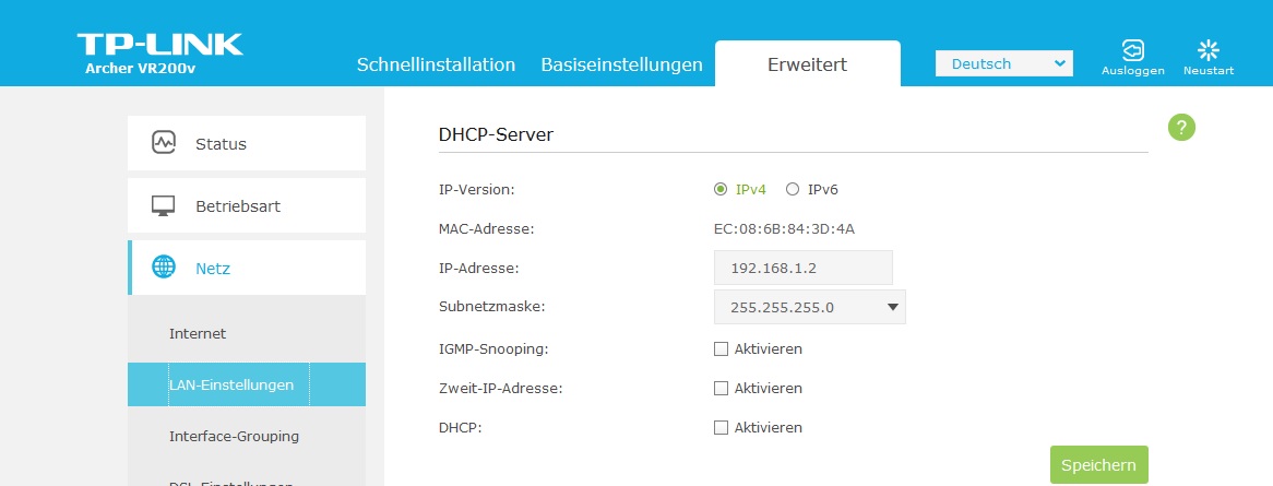

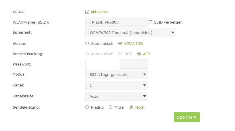

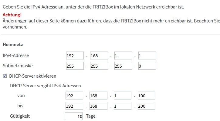

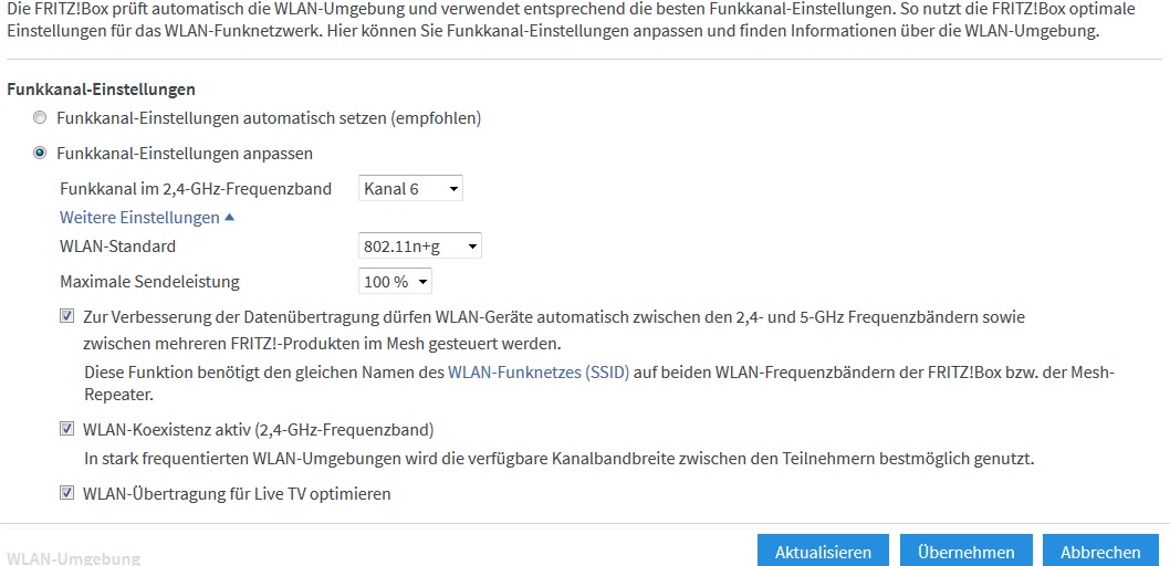

Kanäle bei FB auf 6 und bei AP auf 1 festgelegt. SSID identisch, Verschlüsselung identisch anscheinend nur der "Betrieb" nicht. (Siehe Anhänge).

Am TP Link WLAN Modus auf g/n gemischt oder besser nur n umstellen.
Kanal: 11
Bandbreite: 40Mhz
An der Fritze Kanal 1 einstellen und WLAN Koexistenz abschalten.
Das sollte schneller und relativ störungsfrei sein.
Rest sieht soweit gut aus, wenn das Kabel von der Fritze nicht im WAN sondern einem LAN Anschluss des TP Links steckt.

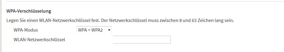

bender_ schrieb:
und verschlüsselung nur wpa2 benutzen,keine gemischte
bei vr600v
den modus mit b nicht benutzen ist veraltet (nur n+g)
und zwingt alle geräte in b modus,wenn du was in hause hast
Reaktionen: turkomania und LukS

*fast alle. Eine reine WP2 Verschlüsselung bietet der AP leider nicht an.

leider doch
wie auf den foto
