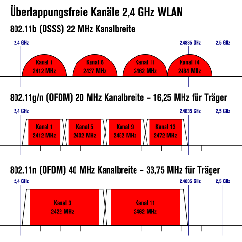

normalerweise um ein störungsfreies roaming zu haben, reicht es aus die gleiche SSID und das gleiche Password zu verwenden.
Das einzige was anders sein muss, sind die Frequenzen z.B. 1/6/11.
Jedoch sucht sich der Client immer das Gerät aus, zu welcher er die bessere Verbindung hat.
Meinst du mit Frequenzen den Kanal? Darf ich den nicht auf Auto lassen?
Nein,
stelle auf 20MHz und wähle Kanal 9 & 13 beispielweise.
SSID und Passwort identisch
