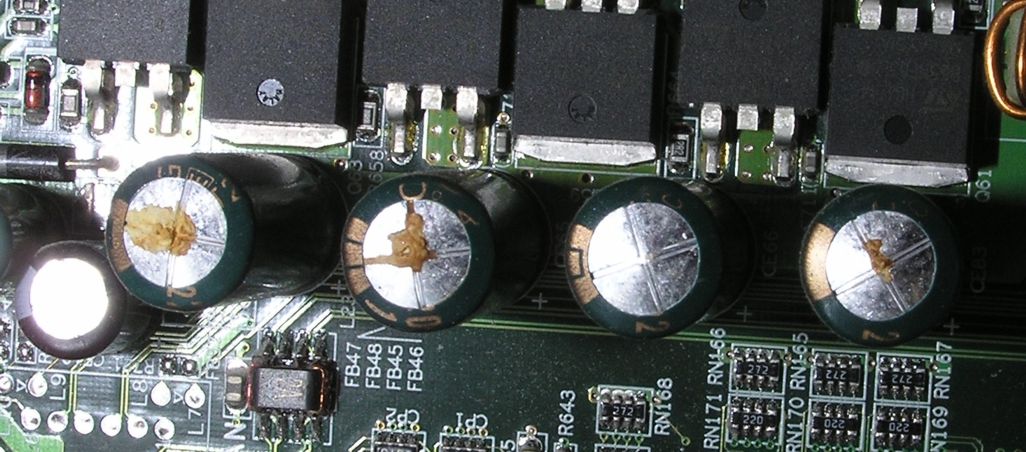

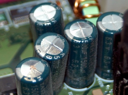

hast du evt. geblähte oder geplatzte Elkos drauf?

Es sind auf dem neuen, als auch auf den alten Mobo keine geblähten oder kaputten Elkos oder sonstigen beschädigten Bauteile.
