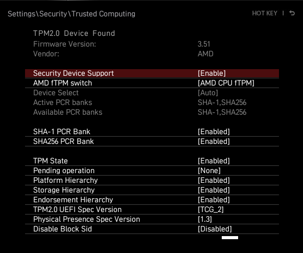

Im BIOS Secure Boot aus- und wieder einschalten bzw. UEFI Standard Keys neu laden ...
... das müßte dann auch die TPM neu initialisieren, weil ohne den Secure Boot kein TPM möglich, aber ohne TPM, ist der Secure Boot möglich.
Außerdem könnte man die TPM im BIOS ganz abschalten. Eine Installation dürfte davon eigentlich nicht abhängig sein, weil ich auch im laufenden System nach Belieben die TPM aus und wieder einschalten oder den Secure Boot aus und wieder einschalten kann.
Als erstes würde ich den PC mal ohne aktiviertes Secrure Boot booten lassen ... damit wäre auch die TPM deaktiviert. Hauptsache der Laptop/PC war nicht verschlüsselt.
Diese Daten hier im Bild werden neu eingeladen, sobald man auf Secure Boot schaltet und anschließend die TPM aktiviert. Ohne den Secure Boot kann man hier nichts ändern ... und die TPM bleibt abgeschaltet.
