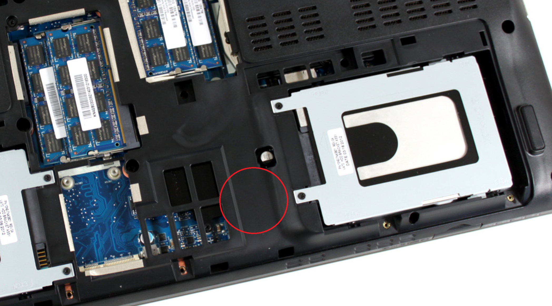

Schonmal die Biosbatterie erneuert?
6 Jahre sind eine lange Zeit für eine Biosbatterie im Laptop.
Tausche erst mal die BIOS-Batterie (07:35 min):
dann sehen wir weiter.
Du mußt fast den ganzen Laptop auseinanderbauen.
Klasse Idee von Acer, die Batterie zwischen Mainboard und Oberschale einzubauen.
Zum "Glück" ist es eine einfache CR 2032 ohne Anschlußdrähte, die gibt es in jedem größeren Laden.
Die allermeisten Batterien, die ich gewechselt habe, waren 5 ... 7 Jahre alt als Erstausrüstung.
Ist der Akku schon mal gewechselt worden?
Der Laptop hat zwei angeschlossene Festplattenschächte, wie es aussieht, da kann man eventuell eine zweite Platte einbauen und die andere spiegeln.

Bei solch einem alten Gerät würde ich kurzen Prozess machen und die Batterie freischneiden, denn nach 13 Jahren wird da das eine oder andere Schraubgewinde bereits aus dem Gehäuse rausgerissen sein... Da ist ja genug Platz und bereits ein paar Löcher. Mit einem schrafen Cuttermesser ist die Batterie in 10min freigelegt. Da eh noch ein Cover oben rauf kommt, sieht man von den Arbeiten später auch nichts.
